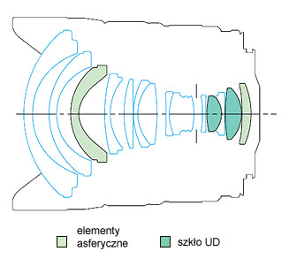

Jeśli chodzi o konstrukcję optyczną mamy tutaj do czynienia z 14 elementami ustawionymi w 10 grupach. Producent chwali się, że zastosowano dwa elementy asferyczne i dwa elementy ze szkła niskodyspersyjnego UD. Wewnątrz znajdziemy jeszcze przysłonę o sześciu listkach, którą możemy maksymalnie domknąć do f/22.
