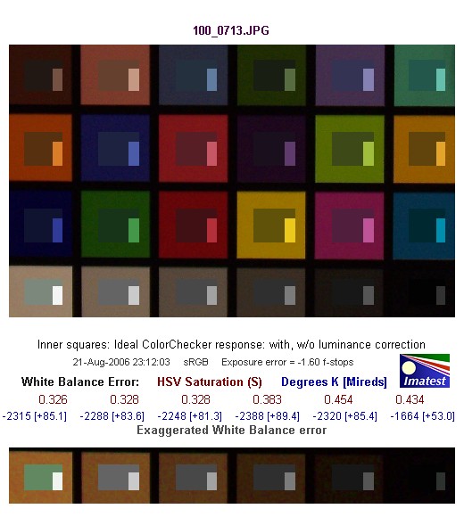

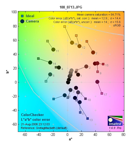

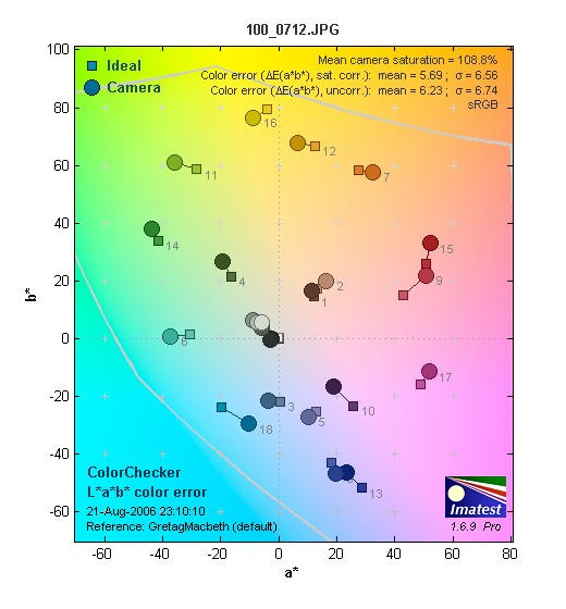

Balans bieli
Tryby balansu bieli w Kodaku V570, to Auto, Światło dzienne, Żarówka, Świetlówka i Otwarty cień. W naszym teście sprawdziliśmy balans Auto przy świetle lamp o temperaturze barwnej 5000 K, świetle mieszanym (lampy plus jarzeniówki) oraz przy świetle lampy błyskowej aparatu. Wyniki nie należą do najlepszych. Błąd koloru w przestrzeni kolorów L*a*b* rzędu 7.7 i nasycenie 112.9%, to wynik reakcji automatycznego balansu bieli na światło lamp studyjnych. Mniejszy błąd o wartości 5.83, ale większe nasycenie 116.7% zanotował przy świetle mieszanym. Kolory w świetle lampy błyskowej zostały sfałszowane ze średnim błędem 10.5 i niedosycone o 7.7%.
Podobne wyniki otrzymaliśmy przy balansie bieli Światło słoneczne i świetle lamp 5000 K. W tym przypadku nasycenie kolorów wyniosło 108.8%, a błąd koloru 6.65. Większy błąd koloru o wartości aż 14.4 przy 15% niedosyceniu, aparat zanotował dla światła jarzeniowego i ustawionym balansie bieli Świetlówka.
Balans bieli. Światło. Tablica kolorów Przestrzeń kolorów Lab
Balans bieli Auto. Światło lamp o temperaturze barwnej 5000 K. Kodak EasyShare V570 - Własności matrycy Kodak EasyShare V570 - Własności matrycy
Balans bieli Auto. Światło mieszane. Kodak EasyShare V570 - Własności matrycy Kodak EasyShare V570 - Własności matrycy
Balans bieli Lampa błyskowa. Światło lampy błyskowej aparatu. Kodak EasyShare V570 - Własności matrycy Kodak EasyShare V570 - Własności matrycy
Balans bieli Dzień słoneczny. Światło lamp o temperaturze barwnej 5000 K. Kodak EasyShare V570 - Własności matrycy Kodak EasyShare V570 - Własności matrycy
Balans bieli Światło jarzeniowe. Światło jarzeniowe. Kodak EasyShare V570 - Własności matrycy Kodak EasyShare V570 - Własności matrycy

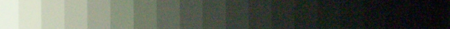

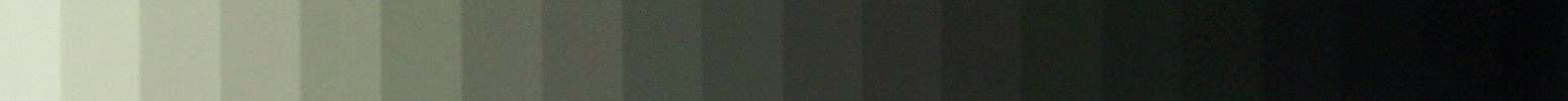

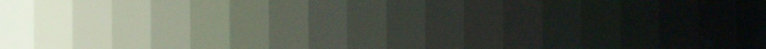

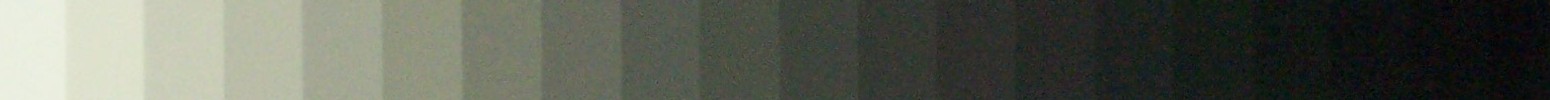

Zakres tonalny
Całkowity zakres tonalny, dla każdej wartości czułości, wyniósł 6.31, jedynie przy 800 ISO, gdzie obraz zapisywany jest z maksymalną rozdzielczością 1552 x 1164 pikseli otrzymaliśmy mniejszą wartość 5.65. Rozpiętość tonalna w Kodaku V570 jest więc dobra.
W tabeli zestawiliśmy zdjęcia tablicy szarości wykonane w przy różnych czułościach. Należy kliknąć w miniaturkę aby zobaczyć oryginalny rozmiar.
ISO Tablica szarości
64 Kodak EasyShare V570 - Własności matrycy
100 Kodak EasyShare V570 - Własności matrycy
200 Kodak EasyShare V570 - Własności matrycy
400 Kodak EasyShare V570 - Własności matrycy
800 Kodak EasyShare V570 - Własności matrycy
