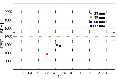

Kodak V570 jest aparatem automatycznym, w którym nie ma możliwości ręcznej zmiany przysłony. Wykresy MTF50, które znajdują się poniżej, pokazują jedynie zależność od maksymalnie otwartych przysłon przy danej ogniskowej obiektywu.
Rozdzielczość w centrum dla obiektywu 23 mm jest bardzo mała i sięga tylko 970 LW/PH. W drugim obiektywie operującym w zakresie 39-117 mm, jest lepiej, bo rozdzielczość zmienia się od 1230 do 1080 LW/PH. Jest to jednak wynik nie przynoszący powodów do chwały. Aparat tej klasy powinien osiągnąć co najmniej 1400 LW/PH, aby można było mówić o rozdzielczości spełniającej potrzeby przeciętnego użytkownika.

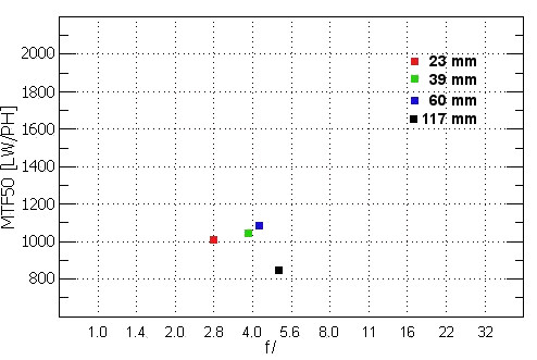

Dla ogniskowej 23 mm rozdzielczość na brzegu kadru w porównaniu z jego centrum praktycznie się nie zmienia. Zadowalające jest więc to, że wykonano obiektyw, który nie będzie znacznie pogarszał obrazu na brzegach. W porównaniu do centrum kadru o całe 150-200 LW/PH rozdzielczość spada w zakresie 39-60 mm, natomiast przy 117 mm drastycznie maleje do tylko 835 LW/PH. Tak więc i na brzegu kadru Kodak sprawuje się poniżej oczekiwań.

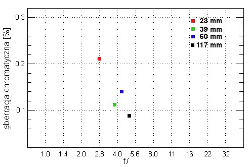

Aberracja chromatyczna
Aberracja chromatyczna w tym aparacie jest szczególnie duża dla szerokiego kąta. W obiektywie o stałej ogniskowej 23 mm sięga poziomu 0.21%. Wyraźnie lepiej jest natomiast dla drugiego obiektywu, gdzie notujemy następujące wartości: 0.11% dla 39 mm, 0.14% dla 60 mm i 0.08% w przypadku 117 mm. W tej klasie sprzętu to wynik, który przy odrobinie dobrego humoru możemy nawet pochwalić.

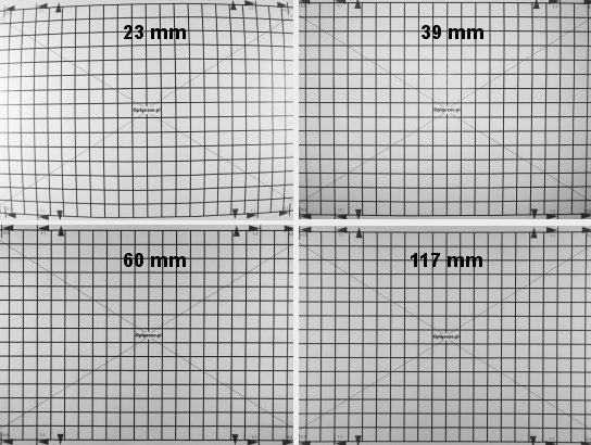

Dystorsja
Dużej dystorsji poduszkowej przy 23 milimetrach można było się spodziewać. Jej zmierzona w testach wartość wyniosła aż -4.74%. Dla 39 mm jest już zdecydowanie lepiej, bo spada ona do -1.20%. W dalszych zakresach ogniskowej zniekształcenia schodzą do niezauważalnego poziomu.

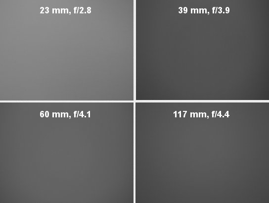

Winietowanie
Widoczne winietowanie pojawia się w całym przedziale ogniskowych. Dla 23 mm wyniosło -0.531 wartości przysłony czyli 17.5%. Największa wartość pojawia się przy 39 mm (-0.919 f-stop, 27.0%), by potem spaść do 23% (-0.759 f-stop).
