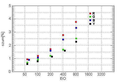

Szumy
Kodak V570 dysponuje ekwiwalentem czułości 64, 100, 200 i 400 ISO. Dodatkowo jest też 800 ISO, ale zdjęcie zostaje zapisane do zredukowanej rozdzielczości 1552 x 1164 pikseli. Wykres poniżej przedstawia zależność wartości szumów od czułości matrycy. Widać, że Kodak V570 wypada bardzo dobrze w tej kwestii. Pomijając 800 ISO, wykres prawie dokładnie pokrywa się z wykresem szumów na przykład chwalonego przez nas Nikona P4.
Kodak EasyShare V570 - Własności matrycy

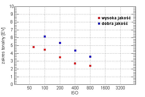

Zakres tonalny
Całkowity zakres tonalny, dla każdej wartości czułości, wyniósł 6.31, jedynie przy 800 ISO, gdzie obraz zapisywany jest z maksymalną rozdzielczością 1552 x 1164 pikseli otrzymaliśmy mniejszą wartość 5.65. Rozpiętość tonalna w Kodaku V570 jest więc dobra.
W tabeli zestawiliśmy zdjęcia tablicy szarości wykonane w przy różnych czułościach. Należy kliknąć w miniaturkę aby zobaczyć oryginalny rozmiar.
