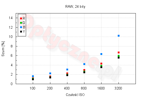

Pomiar szumów matrycy wykonujemy na zdjęciach tablicy Kodak Q-14, korzystając z programu Imatest. Poniżej prezentujemy uzyskane przez nas wyniki.
Fujifilm XQ1 - Właściwości matrycy
W przedstawionych wykresach nie widzimy niczego niepokojącego. Wszystkie składowe rosną proporcjonalnie wraz ze zwiększaniem się czułości. Przy ISO 800 możemy zaobserwować przegięcie wykresu – dalej krzywa ma już inne nachylenie. Dla najwyższej czułości składowa luminancji wynosi niecałe 6% – to bardzo dobry wynik pokazujący, że konstruktorzy całkiem nieźle poradzili sobie z szumem przetwarzania i nie gonili za najwyższą czułością, by dotrzymać kroku konkurencji.

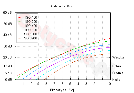

Poniżej przedstawiamy pełne wykresy SNR wygenerowanie na podstawie wykonanych pomiarów dla wszystkich czułości aparatu:
0 na osi OX oznacza maksymalną wartość, którą aparat może zapisać w pliku RAW. Na prawej osi OY oznaczyliśmy miejsca dla kryteriów RMS = 10, 4, 2 i 1. Przy pomocy tego wykresu każdy może oszacować dostępną dynamikę dla wybranej przez siebie minimalnej użytecznej jakości. Wystarczy poprowadzić poziomą linię wzdłuż wybranego kryterium i odczytać wartość na osi OX, dla której linia ta przecina się z wykresem dla odpowiedniej czułości. Gdy np. uznamy za kryterium minimalnej użytecznej jakości 12 dB dla ISO 1600, widzimy, że dynamika sięga wartości 7 EV.
