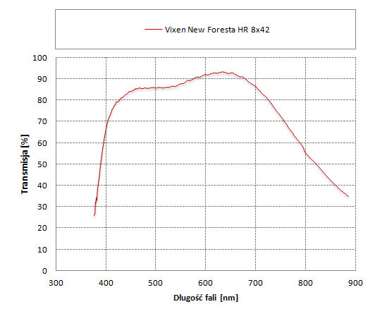

Sprawność optyczna 87.3+/- 1.5% 15 / 25.0 pkt

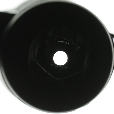

Wewnętrzne odblaski
Lewy: Prawy:
Vixen New Foresta HR 8x42 WP - Wewnętrzne odblaski - Lewy Vixen New Foresta HR 8x42 WP - Wewnętrzne odblaski - Prawy
Niezbyt duże.

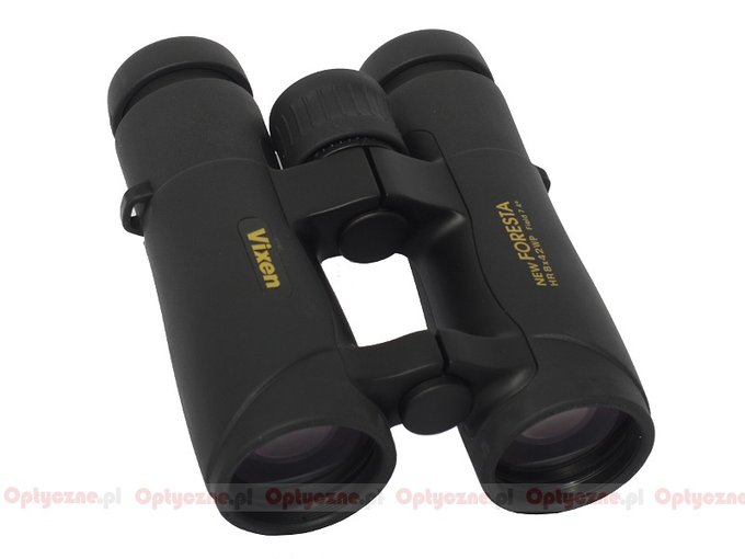

Obudowa Ciekawa i niezbyt duża jak na klasę 42 mm. Dobrze leży w ręku i przy oku. Dobrej jakości guma na obiciu, może odrobinę za śliska. Gumowane muszle okularowe o 4 pozycjach wysokości. Guma przy obiektywach minimalnie odchodzi. 7.8 / 8.0 pkt
Ogniskowanie Bardzo duża, karbowana i wygodna śruba centralna, która chodzi płynnie i z należytym oporem (pełen obrót 440 stopni). Indywidualne ogniskowanie poprzez click-stop na śrubie centralnej. Nic nie rusza się na zewnątrz. 4.8 / 5.0 pkt

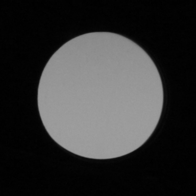

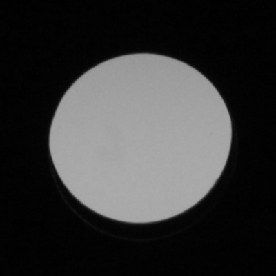

Winietowanie centralne
Lewy: Prawy:
Vixen New Foresta HR 8x42 WP - Winietowanie centralne - Lewy Vixen New Foresta HR 8x42 WP - Winietowanie centralne - Prawy
OL: 8.16%, OP: 1.28%.
Bardzo mocno ścięta lewa źrenica. Strata ponad 8% światła na samej źrenicy, to duża wpadka.
3 / 8.0 pkt

Podobnie jak poprzednio chwalić możemy wykres transmisji, który jak na lornetkę dachową o umiarkowanej cenie wygląda naprawdę dobrze.
Do naszych oczu dociera więc sporo światła i na dodatek nie mamy żadnego wyraźnego zafarbu kolorystycznego. Szkoda jednak, że działanie powłok niweluje częściowo wada związana z mocno pościnanymi źrenicami wyjściowymi. Lewa źrenica jest tak zniekształcona, że tracimy na niej aż ponad 8% światła. To największa i jedyna poważna wada testowanej lornetki.

  7. magiler
    magiler 13 października 2015, 13:54
    Czy taka asymetria w deformacji lewej źrenicy to wada konstrukcyjna czy bubel wykonania tej konkretnej sztuki? Czy w praktyce to wpływa jedynie na ogólną jasność obrazu , czy też ogranicza jakoś pole widzenia? - pytania od kandydata na posiadacza pierwszej lornetki.
    btw, po przeczytaniu wszystkich testów obiektywów wziąłem się za lekturę testów lornetek.... tak choroba ewidentnie jest zaraźliwa...
  8. Arek
    Arek 13 października 2015, 14:05
    To problem konkretnej sztuki. Nie ogranicza pola widzenia lecz wpływa na ilość zbieranego światła.
