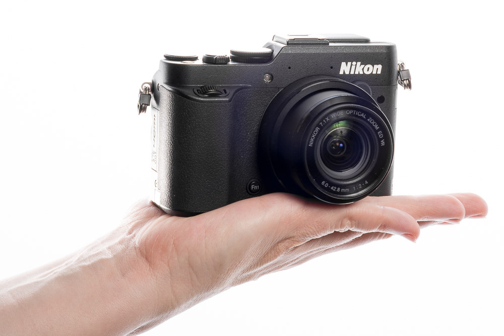

P7800 dobrze leży w jednej ręce, co zawdzięczać możemy przedniemu uchwytowi. Wrażenie jest porównywalne do operowania małymi lustrzankami. Spust migawki pracuje standardowo – by wykonać zdjęcie, potrzebne jest mocniejsze jego dociśnięcie, a opór jest dobrze wyczuwalny.

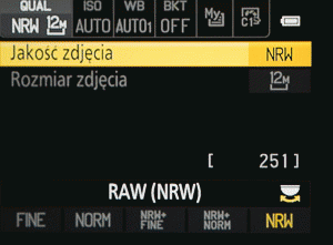

Przyciskiem Q.MENU aktywujemy menu podręczne, które podzielone jest na następujące grupy opcji:
  • QUAL – umożliwiające kontrolę nad formatem i jakością zapisywanego pliku,
  • ISO – dające nam możliwość zmiany wartości czułości,
  • WB – jak wyżej, ale zmieniamy parametry balansu bieli,
  • BKT – menu sterowania funkcją bracketingu,
  • Moje Menu – specjalne menu konfigurowane przez użytkownika (maksymalnie 5 najczęściej używanych opcji),
  • PictureControl – ustawianie profilu przetwarzania koloru.
Po aktywacji szybkiego menu na ekranie widzimy listę dostępnych opcji z danej grupy. Wartości wybranej opcji są podświetlone na dolnym pasku. By je zmienić, wystarczy użyć klawiszy kierunkowych wybieraka (lewo oraz prawo) lub głównego pokrętła kontrolnego.

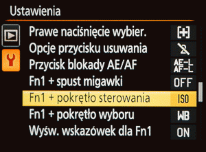

Dodatkowo, by jeszcze bardziej dopasować aparat do własnych potrzeb, producent udostępnił dwa przyciski programowane: Fn1 oraz Fn2. Oto funkcje, które można im przypisać:
  • dla wciśniętego Fn1 i spustu migawki
    • wyłączone,
    • wymuszenie zapisu RAW,
    • wymuszenie automatycznego doboru ISO,
    • wymuszenie automatycznego doboru balansu bieli,
    • wymuszenie nastawy „Standard” dla funkcji PictureControl,
Nikon Coolpix P7800 - Użytkowanie i ergonomia
  • dla wciśniętego Fn1 i użycia pokrętła sterowania lub pokrętła wyboru
    • wyłączone,
    • tryb pomiaru światła,
    • tryb zdjęć seryjnych,
    • kompensacja błysku,
    • zmiana ustawienia D-Lighting,
    • zmiana wartości czułości ISO,
    • zmiana wartości balansu bieli,
    • zmiana programu PictureControl,
    • zmiana ustawienia redukcji drgań,

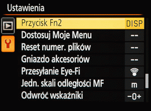

  • dla wciśniętego Fn2
    • wyłączone,
    • DISP,
    • wirtualny horyzont,
    • histogram,
    • linie kadrowania,
    • filtr ND.

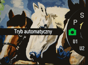

Tryby pracy
Na kole trybów pracy aparatu znajdziemy następujące opcje:
  • Automatyczny,
  • P – tryb półautomatyczny,
  • S – tryb preselekcji migawki,
  • A – tryb preselekcji przysłony,
  • M – tryb manualny,
  • Film – automatyczny tryb wideo,
  • Film CSM – tryb wideo z możliwością zmiany parametrów,

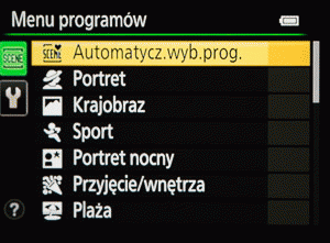

  • SCENE – tryby tematyczne,

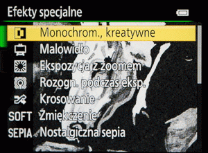

  • EFFECTS – tryb efektów specjalnych,
  • U1-U3 – przywołanie 1 z 3 konfiguracji z pamięci.

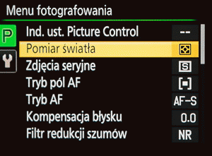

Menu

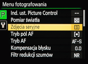

P7800 posiada menu, które zorganizowano w sposób typowy dla kompaktów firmy Nikon – jest bardzo czytelne i funkcjonalne. Zostało podzielone na kilka grup ułożonych w formie pionowych zakładek, a by dotrzeć do konkretnej opcji, musimy przewijać ekran tak długo, aż natrafimy na poszukiwany element. Poszczególne grupy menu to:
  • fotografowania
    • indywidualne ustawienia PictureControl,
    • pomiar światła,
    • zdjęcia seryjne,
    • tryb pól AF,
    • tryb AF,
    • filtr redukcji szumów,
    • wbudowany szary filtr,
    • kontrola zniekształceń,
    • funkcja D-Lighting,
    • pamięć zoomu,
    • początkowa pozycja zoomu,
    • tryb M, podgląd ekspozycji,
    • pomiar światła poł. z ostrością,
    • tryb sterownika lampy błyskowej,

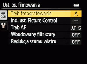

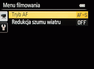

  • filmowania
    • tryb AF,
    • redukcja szumu wiatru,
  • filmowania CSM
    • tryb pracy:
      • A
      • M
      • Efekty specjalne,
    • PictureControl,
    • tryb AF,
    • wbudowany filtr szary,

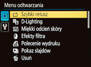

  • odtwarzania
    • szybki retusz,
    • D-Lighting,
    • miękki odcień skóry,
    • efekt filtra,
    • polecenie wydruku,
    • pokaz slajdów,
    • usuń,
    • zabezpiecz,
    • obróć zdjęcie,
    • miniatury zdjęć,
    • notatka głosowa,
    • kopiowanie,
    • czarna ramka,
    • prostowanie,
    • przetwarzanie RAW,
    • opcje wyświetlania sekwencji,
    • wybierz kluczowe zdjęcie,

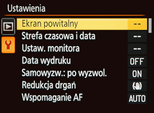

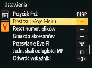

  • ustawień własnych
    • ekran powitalny,
    • strefa czasowa,
    • ustawienie monitora,
    • data wydruku,
    • samowyzwalacz (po wyzwoleniu),
    • redukcja drgań,
    • wspomaganie AF,
    • krok zmiany czułości ISO,
    • zoom cyfrowy,
    • prędkość zoomu,
    • stała przysłona,
    • ustawienie dźwięków,
    • zapisz orientację,
    • obrót zdjęć pionowych,
    • autowyłączanie,
    • formatuj pamięć/kartę,
    • język,
    • ustawienie TV,
    • czułość zewnętrznego mikrofonu,
    • dostosuj pokrętła sterowania,
    • obrót pokrętła sterowania,
    • prawe naciśnięcie wybieraka,
    • opcje przycisku usuwania,
    • przycisk blokady AE/AF,

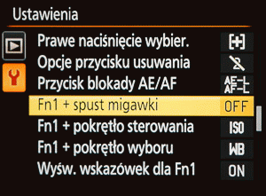

    • Fn1 + spust migawki,
    • Fn1 + pokrętło sterowania,
    • Fn1 + pokrętło wyboru,
    • wyświetlanie wskazówek dla Fn1,
    • przycisk Fn2,
    • dostosuj Moje Menu,
    • reset numeracji plików,
    • gniazdo akcesoriów,
    • przesyłanie Eye-Fi,
    • jednostka skali odległości MF,
    • odwróć wskaźniki,
    • kontrola błysku,
    • resetuj wszystko,
    • wersja oprogramowania.

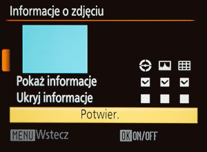

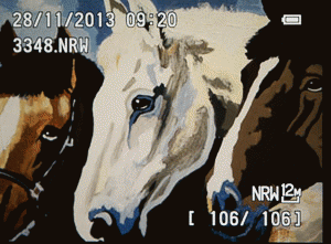

W trybie odtwarzania zdjęć możemy wyświetlić dodatkowe informacje na trzy sposoby:
  • widoki samej fotografii,
  • wersja z podstawowymi informacjami,
  • tryb z miniaturką połączoną ze skróconymi danymi EXIF i histogramem.
Mamy także możliwość uruchomienia pokazu slajdów.
Histogram jest interaktywny i pozwala użytkownikowi sprawdzić na ekranie poziom odcieni dla dowolnego punktu (jego pozycja sygnalizowana jest na histogramie pionową żółtą kreską) wybranego za pomocą przycisków kierunkowych lewo/prawo lub pierścienia wybieraka. Wszystkie piksele na obrazie odwzorowane na histogramie na prawo od wybranego miejsca będą migać.
Każde wyświetlone zdjęcie możemy szybko skorygować, korzystając z funkcji automatycznego retuszu, poprawić krzywą tonalną (D-Lighting), odcień skóry, obrócić fotografię, wyprostować i dodać ramkę. Istnieje także opcja użycia filtrów cyfrowych modyfikujących zdjęcie, których przykłady prezentujemy poniżej.

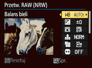

W wypadku plików RAW możliwe jest także wywołanie i utworzenie kopii w formacie JPEG. Proces wywoływania nie jest skomplikowany – możemy:
  • zmienić balans bieli,
  • skompensować ekspozycję,
  • wybrać Picture Control,
  • ustawić jakość zdjęcia,
  • zdefiniować rozmiar zdjęcia,
  • kontrolować korekcję dystorsji.

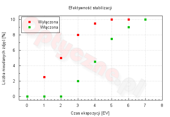

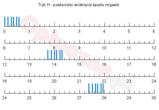

    Widzimy wyraźnie, że aparat ma drobne problemy z utrzymaniem deklarowanych szybkości zapisu nawet w sytuacji, gdy rejestrujemy jedynie pliki w formacie JPEG. Okazuje się też, że w trybach H i M sześć zdjęć zrobimy tylko wtedy, gdy wybierzemy format plików RAW – przy formacie JPEG bufor umożliwia składowanie dwa razy większej liczby zdjęć, co przekłada się na wyniki lepsze niż podaje instrukcja obsługi.

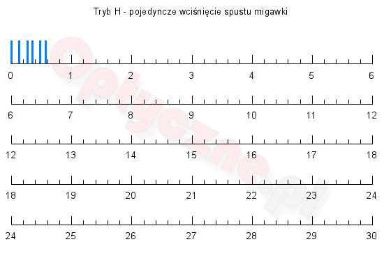

    Postanowiliśmy sprawdzić, jak zachowa się aparat po sukcesywnym wciskaniu spustu migawki (kolejne naciśnięcie następowało zaraz po zakończeniu fotografowania serii i rozpoczęciu zapisu danych na kartę pamięci). Okazuje się – co nietrudno przewidzieć – że po zakończeniu zapisu wszystkich zdjęć z bufora aparat uruchamia kolejną serię. Poniżej przedstawimy wykresy dla dwóch sposobów operowania spustem migawki w trybie H, przy ustawionym formacie RAW+JPEG (łącznie 31.5 MB).
    Drugi z wykresów pozwala oszacować szybkość zapisu danych na kartę: odstęp między pierwszą i drugą serią wynosi 13.17 s, a między drugą i trzecią – 13.1 s. W jednej serii uzyskujemy 6 klatek, czyli wynikowo będzie to 6 * 31.5 MB / 13.17 s = 14.35 MB/s. Musimy przyznać, że to bardzo mizerny wynik znacząco wpływający na szybkość pracy aparatu. Pewnym wytłumaczeniem jest rozmiar pliku RAW – to około 27 MB, co stanowi bardzo dużą wartość jak na matrycę 12 Mpx. Podobne przesadnie duże surowe pliki tworzył też aparat P7700. Szkoda, że od czasu premiery poprzedniego modelu producent nie zoptymalizował zapisu danych.

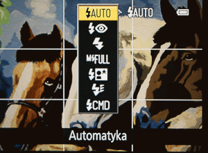

    Lampa błyskowa
    Wbudowana lampa błyskowa ma zasięg od 50 cm do 10 m dla szerokiego kąta oraz do 5.5 m dla najdłuższej ogniskowej (czułość ISO Auto). Kompensację mocy błysku możemy regulować w zakresie od −3 do 3 EV, z krokiem 1/3 EV.
    Pod górnym przyciskiem kierunkowym znajduje się szybkie menu trybów lampy:
    • błysk automatyczny,
    • błysk automatyczny z redukcją efektu czerwonych oczu,
    • błysk wypełniający,
    • tryb manualny,
    • synchronizacja z długimi czasami ekspozycji,
    • synchronizacja na drugą kurtynę,
    • tryb sterownika.
    Chcąc pracować w trybie sterownika CLS, musimy w menu aparatu ustawić opcje związane z trybem pracy:
    oraz sposobem kontroli energii błysku:
    • TTL,
    • manualny (od pełnej mocy do 1/128).
    Ograniczeniem sterownika jest jedynie praca w grupie A i kanale 3. Niemniej jednak cieszy dodanie takiej funkcji do – jak by nie patrzeć – kompaktu.
    Typowy test siły błysku lampy, jaki przeprowadzamy, polega na zrobieniu zdjęcia z czasem ekspozycji 1/125 s, czułością ISO 100 i przysłoną f/8.0. Ogniskową obiektywu ustawiamy na ekwiwalent 50 mm.
    Nikon P7800 Canon G16
    Nikon Coolpix P7800 - Użytkowanie i ergonomia Nikon Coolpix P7800 - Użytkowanie i ergonomia
    Lampa, w którą wyposażono aparat Nikon P7800, jest porównywalna z tą, w którą wyposażony jest aparat Canon G16. Nadal jednak jest ona niewystarczająca do oświetlania sceny – wystarczy jedynie do doświetlania pierwszego planu.
    Kolejne zdjęcia zostały wykonane przy przełączeniu w tryb P (aparat ustawił 1/30 s oraz f/2.8) oraz dodatkowo z automatycznym doborem wartości ISO (aparat ustawił 1/30 s, f/2.8 oraz ISO 200)
    Tryb P (ISO 100) Tryb P (AutoISO)
    Automatyka aparatu otwiera przysłonę do maksymalnej wielkości (w przypadku ekwiwalentu 50mm jest to właśnie f/2.8) oraz wydłuża czas do 1/30 s. Takie nastawy okazują się już prawie wystarczające do prawidłowego naświetlenia sceny – po ustawieniu automatycznego doboru czułości, aparat zwiększył parametry ekspozycji o zaledwie 1 EV. Pamiętajmy jednak, że tak długi czas migawki może powodować tworzenie na zdjęciu smug od szybko poruszających się obiektów.
    Stabilizacja
    Nikon P7800 został wyposażony w system optycznej stabilizacji obrazu. Aparat, kompensując drgania, potrafi wykryć kierunek, w jakim jest przesuwany i korygować tylko w jednej płaszczyźnie. Dzięki temu stabilizacja nie wpływa negatywnie np. na proces panoramowania.
    Skuteczność stabilizacji przetestowaliśmy na ekwiwalencie ogniskowej 200 mm, wykonując po kilkadziesiąt zdjęć dla każdego z czasów ekspozycji od 1/250 do 1/2 sekundy (przy stabilizacji włączonej i wyłączonej) i oceniając odsetek zdjęć nieudanych, który wykreśliliśmy w zależności od czasu ekspozycji wyrażonego w EV, przy czym 0 EV odpowiada czasowi 1/250 sekundy. Wyniki prezentujemy poniżej.
    Widzimy, że największa odległość pomiędzy odpowiadającymi sobie punktami nie jest mniejsza niż 2 EV i taką też wartość uznajemy jako efektywność stabilizacji. Gdy weźmiemy pod uwagę maksymalną ogniskową, nie możemy tej wartości uznać za powód do dumy.

    Programy tematyczne
    Aparat wyposażony jest w następujące tryby tematyczne:
    • automatyczny wybór,
    • portret,
    • krajobraz,
    • sport,
    • portret nocny,
    • przyjęcie/wnętrza,
    • plaża,
    • śnieg,
    • zachód słońca,
    • zmierzch/świt,
    • krajobraz nocny,
    • makro,
    • żywność,
    • muzeum,
    • sztuczne ognie,
    • kopia czarno-biała,
    • zdjęcia pod światło,
    • panorama,
    • portret zwierzaka.
    W trybie „krajobraz nocny” mamy do wyboru opcję „z ręki” lub „na statywie”. W pierwszym wypadku aparat wykonuje serię zdjęć, które później składa w jedno wynikowe. W drugim rejestrowane będzie tylko jedno zdjęcie. W obu opcjach – tak jak i przy fotografowaniu wschodu, zachodu słońca czy sztucznych ogni – aparat ustawia ostrość na nieskończoność. Natomiast tryb „zdjęcie zwierzaka” oferuje fotografowanie w serii lub pojedyncze.
    Tryb EFFECTS
    Aparat P7800 dysponuje zestawem kilku filtrów cyfrowych:
    • monochromatyczne kreatywne (z regulacją kontrastu i ziarnistości),
    • malowidło,
    • ekspozycja z zoomem (umożliwienie operowania zoomem podczas ekspozycji trwającej 2 s),
    • rozogniskowanie podczas ekspozycji (umożliwia lekką zmianę ostrości podczas naświetlania),
    • krosowanie,
    • zmiękczanie,
    • nostalgiczna sepia,
    • rozjaśnienie,
    • przyciemnienie,
    • kolor selektywny.
    Podczas korzystania z wyżej wymienionych filtrów możemy jedynie ustawić kompensację ekspozycji, tryb pól AF oraz jakość i wielkość zdjęcia JPEG.
    W tym miejscu chcielibyśmy zwrócić uwagę na tryby „ekspozycja z zoomem” oraz „rozogniskowanie podczas ekspozycji”. Oba dają najciekawsze efekty przy motywach nocnych lub takich, gdzie bardzo jasne punkty światła nie dominują w kadrze. W wypadku pierwszego filtru możemy wybrać zasięg pracy zoomu (warto pamiętać, że aparat tylko zwiększa ogniskową – nie uda się wykonać takiego zdjęcia gdy obiektyw jest w pozycji "tele"), a aparat wymusza 2-sekundową ekspozycję. Drugi filtr – zamiast modyfikować ogniskową, zmienia płaszczyznę ostrości, co powoduje, że wokół punktów światła tworzą się charakterystyczne poblaski.

    W trybie „Film CSM”, możemy skorzystać z opcji filmowania:
    • Automatyka z preselekcją przysłony (A),
    • Manualny (M),
    • Efekty specjalne – umożliwiający filmowanie z użyciem filtrów: malowidło, krosowanie, nostalgiczna sepia, rozjaśnienie, przyciemnienie oraz kolor selektywny.
    Ostrość możemy także regulować ręcznie przy użyciu przycisków GÓRA/DÓŁ wybieraka czterokierunkowego. Gdy chcemy korzystać z zoomu optycznego, możemy zdecydować, czy ma on pracować z normalną czy też ze zmniejszoną szybkością. Jednak gdy wybierzemy tryb A lub M, będziemy mogli z niego skorzystać jedynie przed rozpoczęciem nagrywania klipu.
