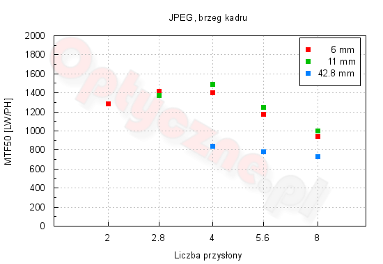

Jak widać na powyższym wykresie, testowany aparat osiąga najwyższą rozdzielczość dla maksymalnie otwartej przysłony dla każdej z testowanych ogniskowych. Dalsze przymykanie przysłony jak i zwiększanie ogniskowej powoduje spadek rozdzielczości. Jeśli weźmiemy pod uwagę wielkość i rozdzielczość matrycy, oznacza to, że głównym czynnikiem, który ogranicza osiągi obiektywu jest dyfrakcja.

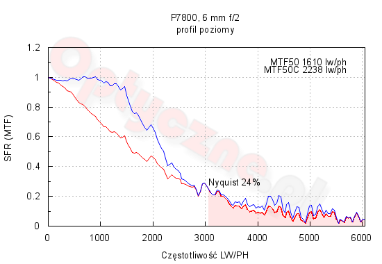

Spójrzmy na przebiegi funkcji MTF dla składowych poziomej i pionowej dla plików RAW:
Nikon Coolpix P7800 - Optyka
6 mm
(28 mm)
Profil poziomy: f/2 f/2.8 f/4 f/5.6 f/8
Profil pionowy: f/2 f/2.8 f/4 f/5.6 f/8
11 mm
(50 mm)
Profil poziomy: f/2.8 f/4 f/5.6 f/8
Profil pionowy: f/2.8 f/4 f/5.6 f/8
42.8 mm
(200 mm)
Profil poziomy: f/4 f/5.6 f/8 f/11
Profil pionowy: f/4 f/5.6 f/8 f/11
Brak dużych różnic pomiędzy składowymi pionowymi i poziomymi dla wszystkich wartości ogniskowych dowodzi symetryczności filtra dolnoprzepustowego, a wartości świadczą o tym, że posiada on standardową siłę. Kształt krzywych pokazuje też, że nie mamy do czynienia z wyostrzaniem plików RAW.

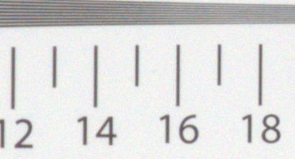

Poniżej prezentujemy wycinki zdjęć tablicy testowej (w formacie JPEG) w skali 1:1 z okolic centrum kadru dla maksymalnej i minimalnej rozdzielczości.
6 mm f/2

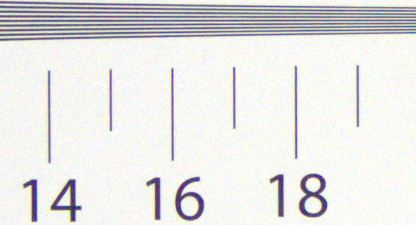

42.8 mm f/8
