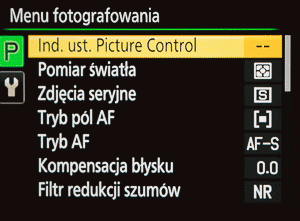

Zdjęcia JPEG możemy modyfikować, używając opcji PictureControl:
  • standard,
  • neutralny,
  • żywy,
  • monochromatyczny,
  • niestandardowy 1,
  • niestandardowy 2.
Każdy z tych zestawów (za wyjątkiem monochromatycznego) możemy dostosowywać do swoich potrzeb, sterując:
  • wyostrzaniem – automatycznie lub w zakresie od 0 do 6,
  • kontrastem – automatycznie lub w zakresie od −3 do 3,
  • nasyceniem – automatycznie lub w zakresie od −3 do 3.
W wypadku profilu monochromatycznego do dyspozycji mamy sterowanie:
  • efektem filtra – użycie filtrów korekcyjnych (żółty, pomarańczowy, czerwony lub zielony),
  • zabarwieniem – czarno-białe, sepia oraz cyjanotypia (regulowane w zakresie 1 do 7).

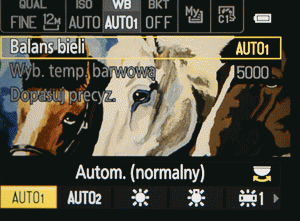

Balans bieli
Korzystając z Q.MENU, mamy możliwość ustawiania balansu bieli przy użyciu następujących trybów:
  • automatyczny (standardowy oraz ocieplony),
  • światło dzienne,
  • światło żarowe,
  • światło jarzeniowe FL1, FL2 oraz FL3,
  • pochmurno,
  • lampa błyskowa,
  • manualna (wartość w kelwinach),
  • pomiar według wzorca (PRE1–3).
W każdym z wyżej wymienionych trybów mamy możliwość dokładnego dostrojenia balansu w kierunkach A-B (pomarańcz-niebieski) oraz G-M (zieleń-fiolet) w 6-stopniowej skali.
Nikon Coolpix P7800 - Jakość obrazu JPEG
