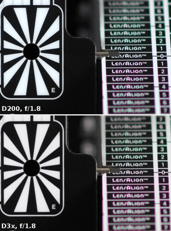

Obiektyw wyposażono w ultradźwiękowy napęd autofokusa SWM, przez co praca mechanizmu jest cicha. Podczas ustawiania ostrości do naszych uszu dociera tylko delikatny szum przesuwanych soczewek. Tempo pracy nie jest jednak rekordowo szybkie. Przebieg całej skali odległości, czy to w jedną, czy w drugą stronę, zajmuje obiektywowi prawie jedną sekundę.
Jeśli chodzi o celność mechanizmu – nie mamy żadnych zastrzeżeń. W warunkach studyjnych liczba pomyłek autofokusa sięgała wartości tylko 2.5%. W przypadku D3x, nie zaobserwowaliśmy żadnej wyraźnej tendencji do ustawiania ostrości przed lub za właściwym obiektem. Zdjęcia wykonane przy pomocy D200 pokazywały, że trochę więcej ostrego obszaru znajduje się przed właściwym celem. Trzeba jednak pamiętać, że poniższe zdjęcia są wykonywane w najtrudniejszej kombinacji, gdy stoimy blisko celu – a i tak cel ten znajduje się w zakresie głębi ostrości. Przy większych odległościach problem, który i tak jest mały, robi się praktycznie niezauważalny.
