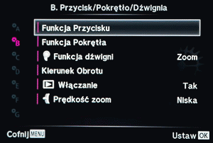

    • B – przyciski, pokrętła i dźwignie
      • funkcja przycisku,
      • funkcja pokrętła,
      • funkcja dźwigni,
      • kierunek obrotu,
      • włączenie (przyciskiem odtwarzania),
      • prędkość zoomu,

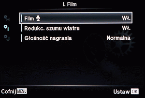

    • I – filmowanie
      • nagrywanie dźwięku,
      • redukcja szumu wiatru,
      • głośność nagrania,
Olympus Stylus 1 - Użytkowanie i ergonomia

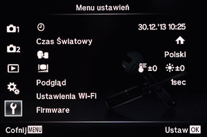

  • Menu ustawień
    • data i czas,
    • strefa czasowa,
    • język,
    • ustawienie wyświetlacza,
    • podgląd,
    • ustawienie WiFi,
    • firmware.

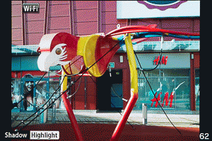

Podczas wykonywania zdjęć przycisk INFO służy do przełączania zakresu informacji dostępnych na wyświetlaczu:
  • brak informacji,
  • histogram,
  • światła i cienie,
  • poziomica 1 i 2.
Dostępność powyższych parametrów konfigurujemy w menu (zakładka 3, sekcja D). Zastosowany algorytm poziomicy działa niezależnie od orientacji aparatu w przestrzeni, odpowiednio zmieniając się ze sztucznego horyzontu na wskaźnik bąbelkowy.

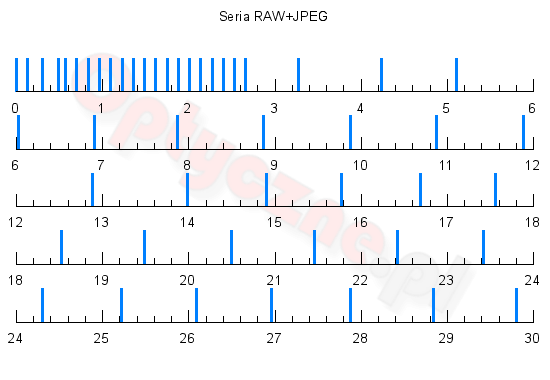

Aparat oferuje jeden tryb zdjęć seryjnych: 7 kl/s (według instrukcji 5 kl/s).
Stylus 1 umożliwia fotografowanie w trybie bracketingu:
  • ekspozycji – aparat wykonuje 2 lub 3 zdjęcia różniące się od siebie o 1/3, 2/3 lub 1 EV,
  • balansu bieli – zostaje wykonane 1 zdjęcie, ale na karcie zapisane są po 3 pliki JPEG z balansem bieli przesuniętym o 2, 4 i 6 kroków ustawianych niezależnie w obu osiach,
  • błysku – aparat wykonuje 3 fotografie z lampą skorygowaną o 1/3, 2/3 lub 1 EV w stosunku do nominalnego błysku,
  • ISO – powstają 3 zdjęcia z czułością różniącą się od siebie o 1/3, 2/3 lub 1 EV,

Pomiary trybu seryjnego wyzwalania migawki wykonaliśmy, korzystając z karty Sandisk Extreme Pro UHS-I 633x, 95MB/s. Wyniki testów zaprezentowane są w formie poniższych wykresów.
Poniżej przedstawiamy podsumowanie danych pomiarowych.
Format Całkowita
liczba zdjęć
Liczba zdjęć do zapełnienia
bufora
Szybkość do zapełnienia
bufora
Szybkość po zapełnieniu
bufora
[-] [-] [kl/s] [kl/s]
RAW 50 21 7.64 1.08
JPEG 98 26 7.71 2.72
Widzimy, że deklarowane prędkości utrzymują się jedynie do momentu zapełnienia bufora. Później spadają znacznie i utrzymują się w już niezmienionym stanie do zakończenia okresu testowego. W wypadku formatu RAW aparat w ciągu 30 s wykonał 50 zdjęć, co daje średnią prędkość 1.66 kl/s. Dla formatu JPEG jest to odpowiednio 98 zdjęć i 3.26 kl/s. Przy wielkościach zapisywanych pików 3.8 MB (format JPEG) oraz 15.2 MB (format RAW) daje to średni wynik transferu równy 12.4 oraz 25.3 MB/s.
Wyników transferu danych nie można uznać za wybitnie wysokie. Trzeba jednak zaznaczyć, że deklaracje producenta znajdują pełne pokrycie w wynikach testu. Co więcej – jest nawet delikatnie lepiej. Szkoda jednak, że proces opróżniania bufora nie jest na tyle żwawy, by zmniejszyć dysproporcję między prędkością przed i po zapełnieniu bufora.

Miejsce pomiaru ekspozycji w trybie punktowym pokazane jest na ekranie LCD w postaci okręgu. Standardowo jest to środek kadru, możemy jednak w konfiguracji aparatu skojarzyć je z punktem AF.
Jednym z trybów widoku na żywo jest wyświetlanie obszarów niedoświetlonych (kolorowanych na niebiesko) jak i prześwietlonych (kolorowanych na pomarańczowo). Ta dość unikalna na tle konkurencji cecha pozwala w szybki i wygodny sposób dobrać najlepszą wartość korekcji ekspozycji.
Zawarta w menu konfiguracji funkcja o nazwie Nocne kadry steruje sposobem pracy wyświetlacza LCD. Włączona powoduje wzmocnienie obrazu, tak by zawsze był dobrze widoczny – niezależnie od ustawionych parametrów ekspozycji.
Praca automatyki ekspozycji wydaje się w większości wypadków prawidłowa, choć musimy wspomnieć o pewnym jej aspekcie. Otóż im kadr jest jaśniejszy, tym mocniej aparat niedoświetla. To zachowanie zmobilizowało nas do wykonania dodatkowego testu, który wykazał, że nie jest to jednak specyfika samego pomiaru ESP. W trybie punktowym porównanie z profesjonalnym, kalibrowanym światłomierzem studyjnym wykazało, że Stylus 1 zaniża pomiar o 1 EV dla jasnych obszarów (LV 15.4) oraz niespełna 2/3 EV dla obszarów o jasności LV 8.2 (pomiary były wykonane przy braku korekty pracy wbudowanego światłomierza).

Aparat został wyposażony w łączność bezprzewodową pozwalającą przesyłać wykonane zdjęcia oraz zdalnie nim operować. Można także synchronizować datę i zegar, a także przekazywać informacje z odbiornika GPS smartfonu do aparatu w celu automatycznego geotagowania zdjęć.
Nawiązywanie łączności odbywa się prosto i szybko – na ekranie LCD wyświetlana jest nie tylko informacja o nazwie i haśle sieci utworzonego punktu dostępowego, ale także obrazek kodu QR. Aplikacja zainstalowana w smartfonie (Olympus Image Share) umożliwia zeskanowanie tego kodu i automatyczne utworzenie profilu dostępu do sieci.
