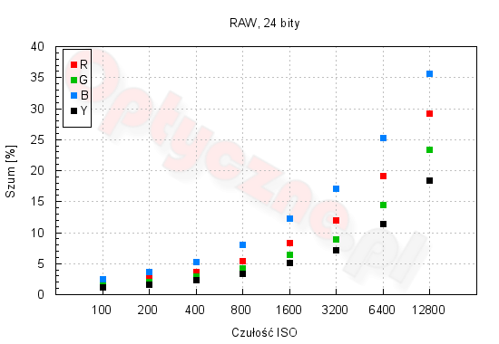

Szumy
Porównywanie poziomu szumów pomiędzy aparatami przeprowadzone na plikach JPEG trudno uznać za wiarygodne, jako że nie znamy sposobu tworzenia tychże plików przez poszczególne modele. Dlatego by porównać charakterystykę szumów Stylusa 1 dla różnych czułości ze sprzętem innych producentów, musimy przyjrzeć się wynikom uzyskanym z analizy plików RAW.
Pomiar szumów matrycy wykonujemy na zdjęciach tablicy Kodak Q-14, korzystając z programu Imatest. Poniżej prezentujemy uzyskane przez nas wyniki.
Olympus Stylus 1 - Właściwości matrycy
Aż do ISO 800 w przedstawionych wykresach nie widzimy nic niepokojącego. Wartość szumu narasta równomiernie. Jak zauważyliśmy już na wykresie dla formatu JPEG, składowa niebieska ma przy ISO 800 najwyższy udział (7%). Powyżej ISO 3200 widzimy kolejne załamanie krzywej – dwie najwyższe czułości są wytwarzane na drodze programowej.

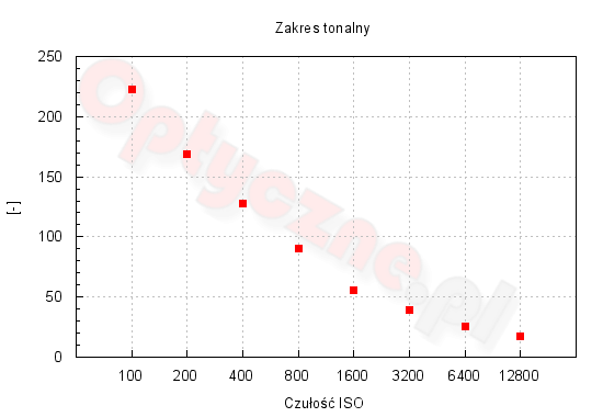

Zakres tonalny
Zakres tonalny, będący miarą liczby rozróżnianych przejść tonalnych pomiędzy skrajnymi wartościami czerni i bieli, mówi nam, jak bardzo szum redukuje jakość zdjęcia, powodując posteryzację.
Zakres tonalny wyznaczyliśmy w oparciu o serię zdjęć tablicy Kodak Q-14. Pomiarów dokonaliśmy na surowych plikach przekonwertowanych uprzednio do 48-bitowych TIFF-ów bez demozaikowania.
Dla najniższej czułości aparat zapisuje przejścia tonalne z rozdzielczością 7.8 bita, czyli niecałe 230 kroków. Zwiększanie czułości równomiernie degraduje obraz w sposób, który dla najwyższego ISO ogranicza liczbę przejść do wartości 17, czyli zapisu niewiele ponad 4-bitowego.

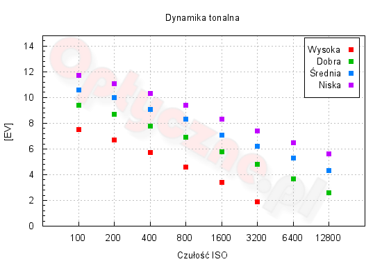

Dynamika tonalna
Dynamikę tonalną wyznaczyliśmy w oparciu o serię zdjęć tablicy Kodak Q-13. Pomiarów wykonaliśmy na surowych plikach przekonwertowanych uprzednio do 48-bitowych TIFF-ów bez demozaikowania. Na wykresie przedstawiamy wartości zakresu tonalnego dla wysokiej, dobrej, średniej i niskiej jakości obrazu. Odpowiada to stosunkom sygnału do szumu na poziomie 10, 4, 2 i 1.
Dynamika spada łagodnie wraz ze wzrostem czułości. Najwyższy uzyskany wynik dla najwyższej jakości wynosi 7.5 EV, co jest bardzo dobrym osiągiem wśród aparatów tej klasy. Dla jakości SNR=1 natomiast najlepszy rezultat to niecałe 12 EV, co umożliwia skorzystanie z pełnego zapisu danych użytkownikom parającym się zaawansowaną obróbką plików RAW. Jak taki wynik wygląda w praktyce, możemy zobaczyć poniżej, oceniając efekty tzw. wyciągania z cieni.
