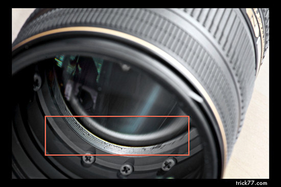

Dziwne zjawisko w obiektywie Nikkor 70-200 mm f/2.8G ED VR II
W sieci pojawiły się doniesienia na temat dziwnego zjawiska zaobserwowanego w obiektywach AF-S NIKKOR 70-200 mm f/2.8G ED VR II. Po ustawieniu go na ogniskowej 200 mm, przez przednią soczewkę można zobaczyć coś w rodzaju gwintu o dziwnej strukturze powierzchni, która wygląda jakby coś się z niej łuszczyło.
Zjawisko to zostało zilustrowane na stronie trick77.com:
![]() źródło: trick77.com |
Okazuje się, że nie jest to sporadyczny przypadek, gdyż na forach internetowych i w komentarzach wiele osób informuje, iż zaobserwowało tą samą przypadłość w swoich egzemplarzach. Jak na razie Nikon nie wydał oficjalnego oświadczenia w tej sprawie, a publikowane na NikonRumors.com informacje wskazują, iż producent określa to zjawisko jako zupełnie normalne. W cytowanej tam wypowiedzi można przeczytać, iż nie jest to gwint lecz kołnierz mający eliminować wewnętrzne odbicia w obudowie, a dziwnie wyglądające złuszczenia to nic innego jak porowata struktura, która powstaje w procesie odlewania części i jest dodatkowo powiększona przez przednią soczewkę. Jak stwierdzono, nie ma to żadnego wpływu na pracę obiektywu i jakość zdjęć. Nie jest to jednak oficjalne stanowisko, lecz informacja przekazana przez norweski oddział Nikona jednemu z użytkowników.
Nie pozostaje więc nic innego, jak czekać na oficjalne stanowisko korporacji w tej sprawie, które, miejmy nadzieje, rozwieje obawy klientów.

No ja też bym się zaczął trochę zastanawiać gdybym zobaczył coś takiego w obiektywie, na który wydałem 10 kzł. Takie rzeczy widywałem ostatnio w tubusach lornetkach... tych z Chin... za 100-200 zł...
Płacąc tyle kasy wolałbym jednak egzemplarz bez paprochów w środku. A skoro są też „czyste” sztuki to chyba nie problem było zrobić nie tylko działający, ale i „piękny” obiektyw…

Jesli to faktycznie wewnetrzna czesc tubusu nie stanowiaca gwintu, w ktorym cokolwiek sie porusza podczas pracy obiektywu to nie ma to obsolutnie zadnego znaczenia... I stanowisko Nikona moze byc nawet "kupcie sobie rower"...
Jesli jednak to gwint, na pewno beda powstawaly opilki, co gorsze, beda one pokryte smarem, ktory przy odrobinie szczescia pieknie bedzie mazal soczewki... a wtedy stanowisko nikona powinno brzmiec "przepraszamy, naprawimy"....
Ja natomiast zauwazylem, ze w mojej minolcie 28-85 (rocznik 1985) miedzy 47 a 49 milimetrem, patrzac pod katem 37 stopni przez przednia soczewke, widac wyraznie wizerunek krasnala... Nie dostrzeglem wplywu tego zjawiska na zdjecia, ale byc moze dlatego ze nie jestem czestym bywalcem w lesie... ;) ;) ;)

A słyszeliście kiedyś o wyczernieniu tubusu w środku w celu uniknięcia odblasków? Nie miałem tego obiektywu w rękach, ale na tym zdjęciu wygląda to średnio, tak jak w sprzęcie za kilkaset złotych, a nie za grube 10kzł. Taki świecący gwint odbija światło...
Arek, jeszcze 2-3 dni i na forach będą ściągi, jak przy pomocy wkrętaka i pasty do butów zrobić sobie wyczernienie. Tracisz 5 zł, a nie obiektyw do serwisu na pół roku ;)
Arek - mnie to wygląda jak zwykłe rowki podobne do tych jakie są po wewnętrznej stronie tulipana na obiektyw, potwierdza to zresztą ta nieoficjalna wiadomość z serwisu "...nie jest to gwint lecz kołnierz mający eliminować wewnętrzne odbicia w obudowie...". Poza tym nigdzie jakoś nie ma zdjęć potwierdzających jako by to miało jakikolwiek wpływ na zdjęcia.

to jest postrzepiony material...tak sie dzieje jak sie nacina cos co jest z g....a wykonane.albo tepym nozem.
w sumie nie ma sie czym przejmowac, za 10tys nie ma co oczekiwac lepszego wykonania :)
zapewne jest to jedyny taki element w tym obiektywie i w wielu innych, te w srodku ktorych nie widac bez rozbierania sa oszalamiajacej jakosci i extremalnie precyzyjnie wykonane.
tym wlasnie sie rozni Leica za 10tys z Niemiec od jednorazowego kondona klasy high-end z Chin...
wygląda to trochę na niezbyt dokładne odlewy (brudne matryce/formy do odlewów)

Zjawisko łuszczenia się tej porowatej powierzchni jest całkiem niepokojące i stawiam na to, że nie jest to gwint, bo gwint tak złuszczony już zapewne by nie funkcjonował a zacinał się, a zacinaniu się jakoś nie wspomniano. Zastanawia mnie, gdzie podział się ten złuszczony materiał i kiedy się złuszczył. Zapewne soczewki też są czyste bo, by było o tym głośno.

na tej malej fotce ciezko w 100% swierdzic czy to odpryski czy cso innego(lecz bardziej wprzypomina to odpryski)

Jak dla mnie wygląda to jak niestaranie wykonany gwint lub ryflowanie w zbyt wtardym materiale, albo tępym narzędziem. Tak czy owak do topowego obiektywu profi zamontowano WADLIWY podzespół. Czy jest bez wpływu na optykę - o ile nie odbija światła, to pewnie tak, ale przy tej cenie to Nikon powinien zrobić akcję serwisową darmowej wywmiary tego bubla na element właściwie wykonanay/wykończony/wyczerniony
Niestety, tej klasy szkło nie ma prawa mieć takich defektów, nawet jeśli jest to tylko kosmetyka.

WSTYD i OBCIACH. Taka ilość odpadniętych paprochów byłaby widoczna w obiektywie. Na 100% wsadzono ten element już w takim stanie. Czyżby brak kontroli jakości na pośrednich etapach produkcji?
Albo obiektyw składa robot, albo niechlujny pracownik. Powinien zgłosić przełożonemu wadę detalu. Pod tym względem szanuję rękodzieło, np. Leikę. Niestety Leica nie ma AF i kosztuje zbyt dużo.

Uszkodzenie dwóch gwintowanych elementów (śróby i nakrętki)
może powstać na skutek niezgodoności wymiarowej.
W tym konkretnym przypadku widoczna na zdjęciu
-część A wykonana w Chinach (gwint calowych)
-część B mogła być wykonana w Europie (gwint metryczny) lub w Rosji (wiorsty).

'...a dziwnie wyglądające złuszczenia to nic innego jak porowata struktura, która powstaje w procesie odlewania części...'
co za bzdura, próbują ludziom kit wcisnąc. mam w lunecie Fieldscope coś podobnego, z tym że na wewn. powierzchni tubusu za soczewkami obiektywu. na szczęście nie wpłynęło to negatywnie na obraz. wygląda jakby jakiś związek chem. zawarty w smarze się ulatniał i reagował z subst. wyczerniającą.

kubazowsik - jeśli w obiektywie masz widoczne takie elementy to niezależnie czy są one w środku czy na zewnątrz - świadczą o poważnych problemach z jakością a to może świadczyć, że podobnie jest w innych miejscach tej konstrukcji - to nie powinno mieć miejsca w obiektywie flagowym danej firmy! Taki obiektyw przy próbie jego odsprzedaży ma na starcie mniejszą cenę. Dlaczego zatem mamy go kupować w takiej samej cenie. Dostajesz towar niepełnowartościowy. Ponadto - teraz nie ma problemu ze złuszczonymi elementami w środku ale jaką masz gwarancję, że nie będzie ich za pół roku?

Jakkolwiek uwielbiam sprzet Nikona, tak uwazam, ze dali tutaj ciala powaznie. Mogliby tez sobie darowac te nieoficjalne tlumaczenia, ze "to normalne" i ze "tak to powinno wlasnie byc".
Nie, to nie powinno tak wlasnie byc, nie jest tak w zadnym innym obiektywie tego producenta.
Najwyzszy czas przyznac sie do wtopy, honorowo i wycofac wadliwa partie.
john.can. - chyba cos nie tak z twoim wzrokiem...tam sa ubytki materialu, wygladajace dokladnie jak twoja toczona rura - tak dokladnie wyglada gowniany material toczony gownianym nozem.

Na mój gust to jest to błąd przy toczeniu tego gwintu( bo chyba nie można wierzyć w bajki o tajemnych "ustrojstwach" do rozpraszania światła). Efekt taki występuje np. przy zbyt dużym posuwie noża. Nacinanie gwintu powinno odbywać się stopniowo, narzynanie odbywa się kilka razy. Wygląda na pośpiesznie produkowane elementy. Nie powinno się od tego nic "odklejać". Wybrałem system Nikona, ale jestem dopiero na początku drogi. Jeżeli ta firma nie weźmie się za jakość to zmienię choćby na Sony. I nie żartuje. Ktoś pisał o kiepskich obiektywach Sony, ale może Carl Zeiss będzie dość dobry, żeby nie narzekać, Niestety coraz częściej słyszę uwagi na temat wyrobów Nikona, Nie tylko na tym forum ale od kolegów. I tak nie może być. DO ROBOTY PRACOWNICY FIRMY NIKON-ZACZNIJCIE SIĘ PRZYKŁADAĆ.
