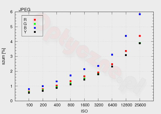

Poniżej prezentujemy wykres szumu dla zdjęć JPEG. Wartości jakie zanotowaliśmy w nowym modelu są nieco niższe niż u poprzednika. Na poniższym wykresie widać załamanie powyżej ISO 1600, co niewątpliwie świadczy o odszumianiu JPEG-ów dla czułości ISO 3200 - 25600. Trudno jednak wypowiadać się na temat osiągów matrycy na podstawie plików JPEG, dlatego proponujemy zapoznać się z bardziej miarodajnymi wynikami pomiarów, przeprowadzonych na RAW-ach.

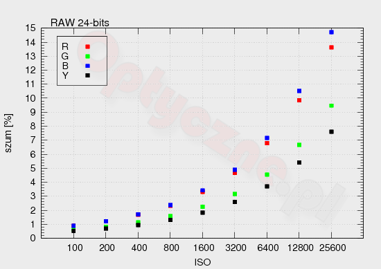

Sprawdźmy teraz, jak wizualna ocena szumu przekłada się na konkretne liczby. Na poniższym wykresie przedstawiamy poziom szumu zmierzony na podstawie surowych zdjęć tablicy Kodaka Q-14, przekonwertowanych wcześniej do 24-bitowych TIFF-ów.
Nikon D5300 - Szumy i jakość obrazu w RAW
Pentax K-50 góruje nad testowanym D5300 o ok. 1 EV, a zatem całkiem wyraźnie. Wypada nam jednak przypomnieć, że w przypadku Pentaksa zauważyliśmy odszumianie plików RAW od czułości ISO 3200, co oczywiście ma wpływ na nasze porównania. Podobnego rzędu przewagę nad D5300 ma wyżej pozycjonowany model Nikona - D7100. Z kolei D5200 szumi mniej o ok. 0.5 EV, ale tylko dla dwóch najwyższych czułości. Do ISO 6400 różnice pomiędzy tymi modelami są praktycznie symboliczne. Ostatnia porównywana lustrzanka - Sony A58 - ustępuje D5300 o ok. 1.5 EV w zasadzie w całym zakresie czułości.

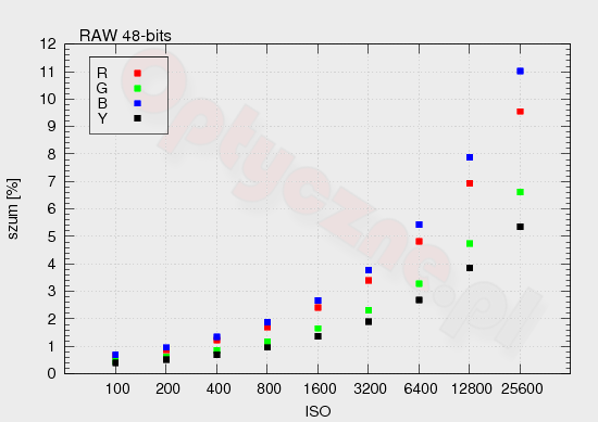

Na podstawie wyników pomiarów przeprowadzonych na 48-bitowych TIFF-ach, możemy wysnuć podobne wnioski odnośnie różnic pomiędzy opisywanymi modelami.
