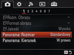

Menu
RX10 posiada menu, które zorganizowano w sposób znany z ostatnich lustrzanek SLT Alpha. Jest ono czytelne i funkcjonalne. Zostało podzielone na 5 grup ułożonych w formie poziomych zakładek, których nie trzeba przewijać w pionie.

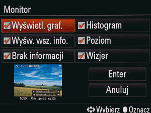

Ciekawym elementem jest widok przez producenta nazywany jako „wizjer”, czyli dane o konfiguracji aparatu bez podglądu zdjęcia – ekran ten dostępny jest jedynie na głównym wyświetlaczu LCD i tylko w trybie fotografowania. W menu aparatu możemy określić niezależnie, jakich ekranów chcemy używać w wizjerze i na wyświetlaczu LCD. Możemy też zdecydować, czy na obraz prezentowany na ekranie mają być nanoszone korekty związane z kompensacją ekspozycji, balansem bieli czy filtrami efektowymi. Warte odnotowania jest także, iż możemy całkowicie wyłączyć ekran LCD i korzystać jedynie z wizjera oraz górnego wyświetlacza – taka konfiguracja zdecydowanie poprawia żywotność akumulatora.
Sony DSC-RX10 - Użytkowanie i ergonomia
Każde wciśnięcie klawisza DISP powoduje przełączenie do następnego zestawu informacji z listy powyżej. Listę możemy jednak modyfikować, aktywując i dezaktywując poszczególne jej elementy w menu konfiguracji przycisku DISP.

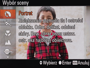

Programy tematyczne
Aparat dysponuje następującymi programami tematycznymi:
  • Portret,
  • Sport,
  • Makro,
  • Krajobraz,
  • Zachód słońca,
  • Nocny widok,
  • Z ręki o zmierzchu,
  • Nocny portret,
  • Korekcja drgań.

Panoramy
Tryb fotografii panoramicznej w RX10 oferuje tylko możliwość wykonywania panoram dwuwymiarowych o rozmiarze standardowym lub szerokim. Przed rozpoczęciem tworzenia panoram możemy zadecydować o balansie bieli, trybie pomiaru ekspozycji i pracy układu autofokusu. Lampa błyskowa jest niedostępna, a zoom obiektywu ustawiony na wartość minimalną (szeroki kąt).

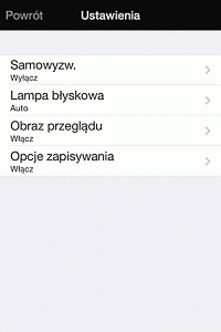

Aparat został wyposażony w interfejs komunikacji bezprzewodowej WiFi. Dodatkowo – w celu szybkiego konfigurowania jego parametrów – do dyspozycji mamy łączność NFC. Przyda się nam ona, gdy często zmieniamy smartfon czy tablet i nie chcemy za każdym razem wpisywać na nowo hasła dostępowego.
Sony DSC-RX10 - Użytkowanie i ergonomia Sony DSC-RX10 - Użytkowanie i ergonomia
Komunikacja WiFi umożliwia wyświetlenie zdjęć na zgodnym telewizorze oraz przekazanie sterowania do zewnętrznego urządzenia, jakim jest smartfon czy tablet – wymagane do tego jest zainstalowanie aplikacji Sony Play Memories. Nie posiada ona zbyt wielu funkcji, trzeba jednak przyznać, że nie odbiega znacząco od tego, co oferują inni producenci.
