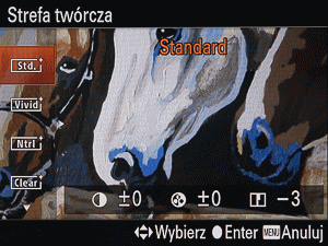

Zdjęcia JPEG możemy modyfikować, używając funkcji „Efekt gładkiej skóry” oraz ustawień w menu „Strefa twórcza”. Dostępne są następujące opcje:
  • standard,
  • intensywny,
  • neutralny,
  • czysty,
  • głęboki,
  • pastelowy,
  • portret,
  • krajobraz,
  • zachód słońca,
  • nocny widok,
  • jesienne liście,
  • czerń i biel,
  • sepia.
Każdą z tych opcji możemy modyfikować, sterując kontrastem, ostrością i nasyceniem (za wyjątkiem opcji „czerń i biel” i „sepia”). Nastawy te jednak nie będą brane pod uwagę w trybach Auto, programów tematycznych czy efektowych.

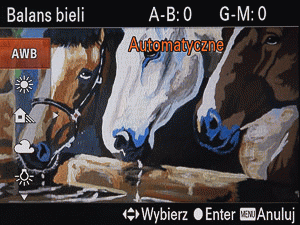

Balans bieli
Aparat RX10 umożliwia ustawianie balansu bieli przy użyciu następujących trybów:
  • Auto,
  • Światło dzienne,
  • W cieniu,
  • Pochmurnie,
  • Żarówka,
  • Świetlówka (ciepła biała, zimna biała, dzienne biała, światło dzienne),
  • Lampa błyskowa,
  • Temperatura koloru/Filtr,
  • Niestandardowy (3 nastawy),
  • Programowanie wzorca (specjalny tryb do pobierania próbki koloru ze zdjęcia).
W każdym z wyżej wymienionych trybów mamy możliwość dokładnego dostrojenia balansu w kierunkach A-B (pomarańcz-niebieski) oraz G-M (zieleń-fiolet) w 7-stopniowej skali.
