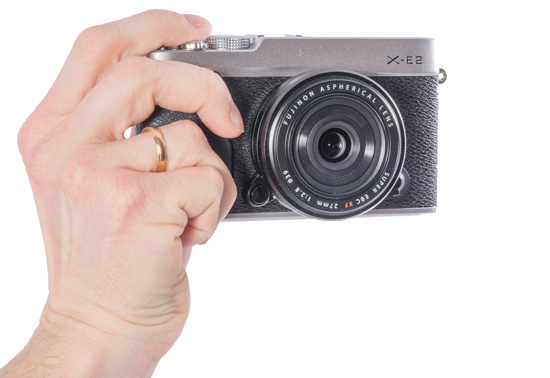

Do wykonania X-E2 użyto materiałów bardzo dobrej jakości, a to sprawia, że mamy wrażenie obcowania ze sprzętem wysokiej klasy. Dzięki pokryciu obudowy gumowym materiałem aparat trzyma się komfortowo. Dodatkowa nakładka na uchwycie powoduje, że testowany model dobrze leży w jednej ręce, a niewielka masa sprzętu ułatwia wygodne nim operowanie. Poprawę ergonomii ma zapewnić dostępna opcjonalnie przykręcana do korpusu nasadka wyposażona w powiększoną rękojeść, oznaczona symbolem MHG-XE. Nie jest to typowy pionowy grip – nie ma miejsca na dodatkową baterię czy drugi przycisk spustu migawki. Pozwala jednak bez przeszkód na dostęp do komory baterii oraz wyposażony jest w złączkę statywową typu ArcaSwiss. Uważamy, że jest to akcesorium, w które zdecydowanie warto się zaopatrzyć.

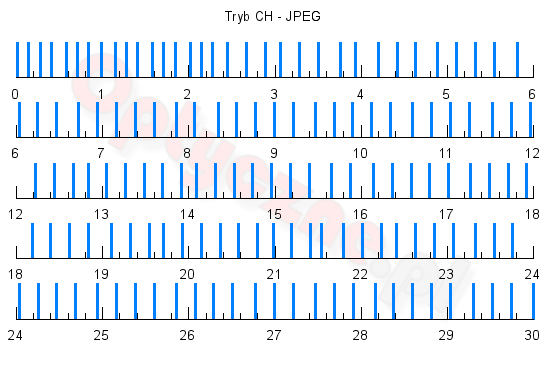

Pomiary wykonaliśmy korzystając z karty Sandisk Extreme Pro UHS-I 633×95MB/s. Zdjęcia robiliśmy przy czułości ISO 1600 i czasie ekspozycji 1/1000 sekundy. Objętość pliku zapisywanego w formacie JPEG wynosiła średnio 6.7 MB, a pliku zapisywanego w surowym formacie RAF – 33.8 MB. Wyniki testów zaprezentowane są w formie poniższych wykresów.

W tabelce przedstawiamy podsumowanie wykresów.
Tryb / Format Ilość zdjęć Średnia prędkość
[kl/s]
Pojemność bufora
[kl]
Prędkość zapisu do bufora
[kl/s]
Prędkość zapisu na kartę
[kl/s]
CH
RAW+JPEG
47 1.57 9 6.87 1.32
CH
JPEG
141 4.7 – – –
CL
RAW+JPEG
46 1.53 12 3.23 1.36
CL
JPEG
89 2.97 – – –
Widzimy wyraźnie, że niezależnie od wybranego formatu zapisu prędkość fotografowania utrzymuje się na niezmienionym poziomie do momentu zapełnienia bufora. W wypadku trybu CH i formatu RAW+JPEG z pełnej szybkości będziemy się cieszyć przez czas około 1 s, wykonując łącznie 8 kadrów. Gdy wybierzemy tylko format JPEG, będzie to czas 2.5 s i około 20 kadrów. To satysfakcjonujący wynik.
