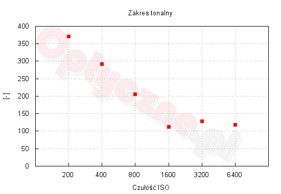

Zakres tonalny
Zakres tonalny, będący miarą liczby rozróżnianych przejść tonalnych pomiędzy skrajnymi wartościami czerni i bieli, mówi nam, jak bardzo szum redukuje jakość zdjęcia, powodując posteryzację.
Zakres tonalny wyznaczyliśmy w oparciu o serię zdjęć tablicy Kodak Q-14. Pomiarów dokonaliśmy na surowych plikach przekonwertowanych uprzednio do 48-bitowych TIFF-ów bez demozaikowania.
Fujifilm X-E2 - Zakres i dynamika tonalna
Najwyższą jakość obrazu otrzymamy dla trzech najniższych czułości, dla których aparat zarejestruje ponad 200 przejść tonalnych. Wyższe czułości dadzą mniej więcej tę samą liczbę przejść tonalnych – to znak, że z danymi z matrycy coś dzieje się na drodze programowej.

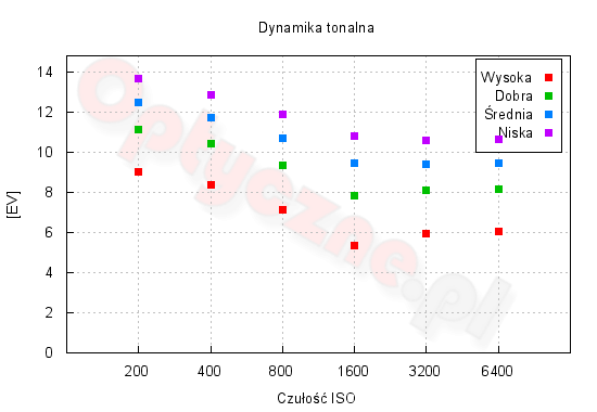

Dynamika tonalna
Dynamikę tonalną wyznaczyliśmy w oparciu o serię zdjęć tablicy Kodak Q-13. Pomiary wykonaliśmy na surowych plikach przekonwertowanych uprzednio do 48-bitowych TIFF-ów bez demozaikowania. Na wykresie przedstawiamy wartości zakresu tonalnego dla wysokiej, dobrej, średniej i niskiej jakości obrazu. Odpowiada to stosunkom sygnału do szumu na poziomie 10, 4, 2 i 1.
W zakresie czułości 200–1600 ISO dynamika spada liniowo w miarę naturalny sposób. Przy najniższej czułości aparat oferuje pełne wykorzystanie danych pochodzących z 14-bitowego przetwarzania. natomiast dla najlepszej jakości aparat oferuje dynamikę sięgającą poziomu 9 EV. Ponownie dla dwóch najwyższych czułości obserwujemy niefizyczne zachowanie.
Poniżej przedstawiamy pełne wykresy SNR wygenerowane na podstawie pomiarów wykonanych dla wszystkich czułości aparatu.
0 na osi OX oznacza maksymalną wartość, którą aparat może zapisać w pliku RAW. Na prawej osi OY oznaczyliśmy miejsca dla kryteriów RMS = 10, 4, 2 i 1. Przy pomocy tego wykresu każdy może oszacować dostępną dynamikę dla wybranej przez siebie minimalnej użytecznej jakości. Wystarczy poprowadzić poziomą linię wzdłuż wybranego kryterium i odczytać wartość na osi OX, dla której linia ta przecina się z wykresem dla odpowiedniej czułości. Gdy np. uznamy za kryterium minimalnej użytecznej jakości 12 dB dla ISO 1600, widzimy, że dynamika sięga wartości 8 EV.
