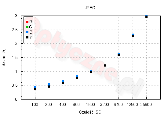

Na początku tego rozdziału tradycyjnie zamieszczamy wykres pokazujący wyniki pomiaru szumu zarejestrowanego na zdjęciach JPEG.
Fujifilm X-E2 - Szumy i jakość obrazu w RAW
Szum narasta jednostajnie – nie mamy zastrzeżeń do takiej pracy oprogramowania. Oczywiście sprowadzenie wszystkich składowych do tego samego poziomu nie jest zachowaniem fizycznym, lecz za plus uznajemy brak wyraźnego szumu w składowej chrominancji. Ostatnią natywną czułością jest ISO 6400 – dla tej wartości szum wynosi niewiele ponad 1.5%. To mała wartość dająca gwarancję dobrej jakości zdjęć.
