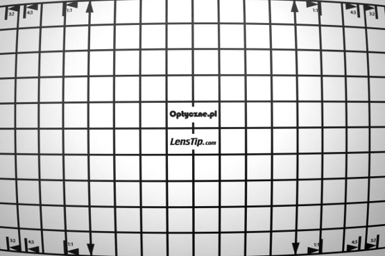

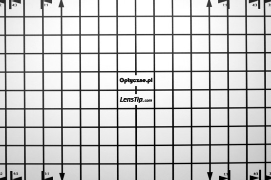

Jeśli chodzi o korygowanie dystorsji, system Fujifilm X-Pro zdecydował się iść śladem systemu Mikro 4/3, który w przypadku obiektywów szerokokątnych odpuszcza sobie zupełnie korygowanie dystorsji przez optykę i zostawia to zadanie oprogramowaniu aparatu. Wymaga to jednak specyficznego podejścia do ogniskowych obiektywów i ich pól obrazowych. Otóż optyka której dystorsja nie została skorygowana, musi dawać większe pole widzenia niż jego wartość nominalna wynikająca z wartości ogniskowej i wielkości detektora. Ten zapas jest potrzebny, aby móc skorygować dystorsję i przyciąć obraz po tej korekcie do wymaganych rozmiarów.
Taka taktyka jest realizowana właśnie w przypadku Fujinona XF 18 mm f/2 R. Na plikach RAW pokazuje on bardzo dużą dystorsję beczkową o wartości −5.28%. Jak widać, optyka zupełnie nie razi sobie z korygowaniem tej wady. Warto jednak nadmienić, że w przypadku plików RAW mamy do dyspozycji pole widzenia aż 80.5 ±0.1 stopnia. Oznacza to, że pole jest takie, jak w rektalinearnym obiektywie o ogniskowej niespełna 17 mm. Po skorygowaniu dystorsji jej wartość na plikach JPEG spada do −0.58%, natomiast pole widzenia zawęża się do 76.1 ±0.1 stopnia, co dość dobrze odpowiada nominalnej ogniskowej 18 mm.
JPEG
Fujifilm Fujinon XF 18 mm f/2 R - Dystorsja
RAW
