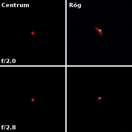

Na maksymalnym otworze względnym koma jest bardzo duża. Na pocieszenie pozostaje nam fakt, że po przymknięciu przysłony do f/2.8 wada ta robi się niewielka.
Fujifilm Fujinon XF 18 mm f/2 R - Koma, astygmatyzm i bokeh
Dla odmiany, obiektyw możemy pochwalić za korygowanie astygmatyzmu. Średnia różnica pomiędzy poziomymi i pionowymi wartościami funkcji MTF50 wyniosła tylko 1.8%, co jest wynikiem świetnym.

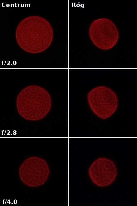

Nie mamy też prawie żadnych zastrzeżeń do wyglądu krążków światła w rozogniskowanych obrazach diody. Zarówno na maksymalnym otworze względnym, jak i po przymknięciu przysłony światło rozkłada się tam dość równomiernie nie pokazując wyraźnych kręgów. Co więcej (to rzadkość w obiektywach typu „naleśnik”), już po przymknięciu obiektywu o 2 EV obraz diody w rogu kadru jest bardzo podobny do tego uzyskanego w centrum.
