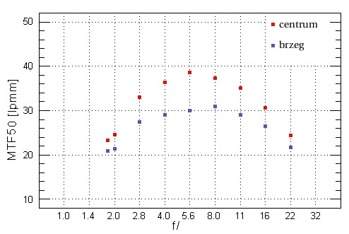

Jak pamiętamy, Sigma 1.8/28 do przysłony f/2.8 notowała rozdzielczości poniżej 20 lpmm, co było wynikiem bardzo słabym. Sigma 1.8/24 już dla f/1.8–2.0 notuje MTF-y wyraźnie powyżej tego poziomu. Nadal nie jest to powodem do dumy, bo chciałoby się, aby obraz był jednak ciut ostrzejszy. Natomiast począwszy od f/2.8 nie mamy już najmniejszych powodów do narzekań. Tam obiektyw jest już bardzo ostry, by dla przysłon z zakresu f/4.0–8.0 notować wyniki wręcz świetne.
Sigma 24 mm f/1.8 EX DG Aspherical Macro - Rozdzielczość obrazu
Na brzegu mamy trochę mniej powodów do zachwytów. Ostrość sięgającą poziomu 30 lpmm można nazwać tylko mianem przeciętnej lub typowej. Warto jednak zaznaczyć, że poziom ten jest na szczęście trzymany dla dużego zakresu przysłon – od praktycznie f/2.8 do prawie f/16.
