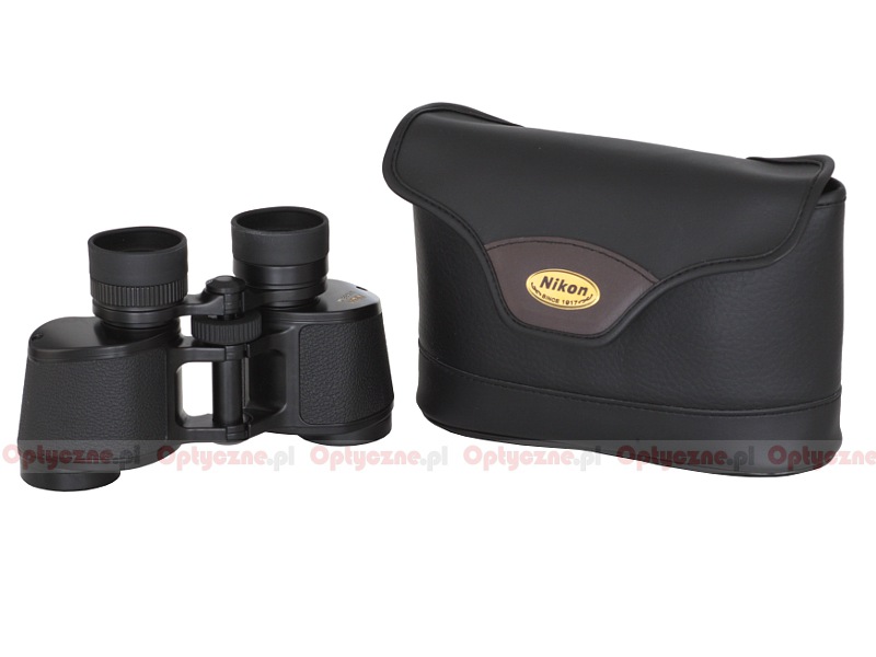

Jedyna zmiana na niekorzyść w stosunku do serii E to futerał. Kiedyś do lornetek tych dodawano małe, japońskie arcydzieło sztuki kaletniczej w postaci pięknego i sztywnego etui. Obecnie mamy do czynienia z miękkim i wyprodukowanym w Chinach futerałem, który niczym szczególnym się nie wyróżnia.
Z lewej futerał dodawany do serii E, z prawej dodawany do serii EII.
Oprócz futerału kupujący dostaje pasek i dekielki. Lornetka objęta jest 10-letnią gwarancją.

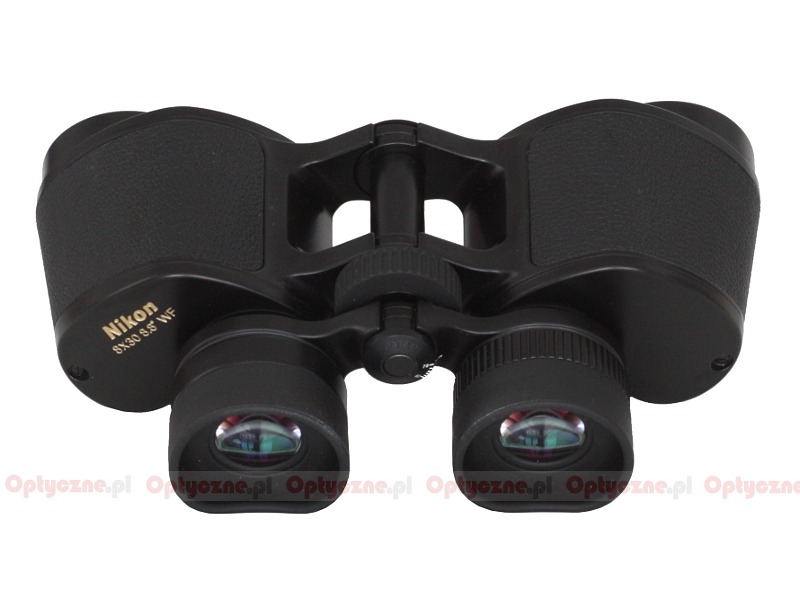

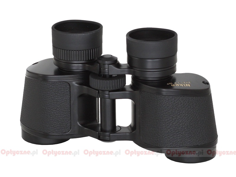

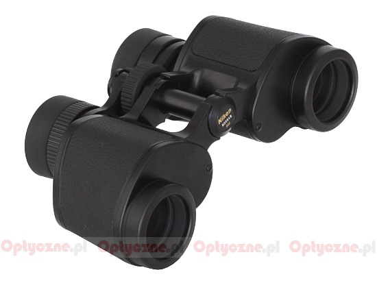

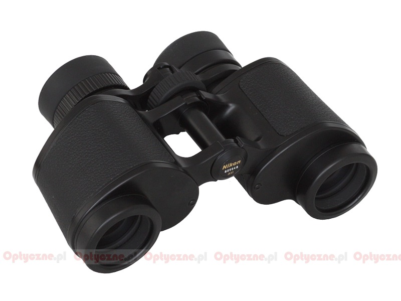

Zdjęcia lornetki
  • Lornetka Nikon 8x30E II

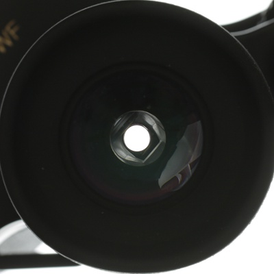

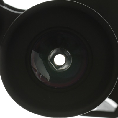

Wewnętrzne odblaski
Lewy: Prawy:
Nikon 8x30E II - Wewnętrzne odblaski - Lewy Nikon 8x30E II - Wewnętrzne odblaski - Prawy
Dość sporo odblasków w okolicach źrenic.

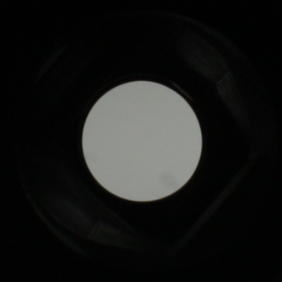

Wyczernienie i kurz wewnątrz tubusa Tubusy bardzo ładnie zmatowione i czarne. Biały klej (!). Bardzo czysto. Cela z pryzmatami nie jest wyczerniona. 3.7 / 5.0 pkt
Winietowanie centralne
Lewy: Prawy:
Nikon 8x30E II - Winietowanie centralne - Lewy Nikon 8x30E II - Winietowanie centralne - Prawy
OL: 1.4%, OP: 0.0%
7 / 8.0 pkt

    A wracając już konkretnie do testowanej lornetki , sprzęt TEJ KLASY i takie odblaski wewnętrzne ?!
    W dodatku brak ich w spisie wad , czy aby prywatna miłość autora do tego modelu nie zaburzyła obiektywności oceny?
    I inna sprawa która mnie nurtuje: lornetka ta, podobnie jak np. seria Nikon EX produkowana jest przez długi okres czasu.
    Czy nie należałoby podawać w takich przypadkach roku produkcji konkretnego egzemplarza, biorąc pod uwagę spadek jakości co najmniej powłok serii EX nie wiemy czy nie grzebano również w tej bardziej prestiżowej lornetce, np. czy nie wprowadzono modne teraz "elementy optyczne ze szkła ekologicznego bez ołowiu i arsenu".
    Dlatego też w innym miejscu postulowałem ponowne przebadanie 10x50 EX aby mieć jaśniejszy pogląd na kwestię: "jakość w funkcji czasu".
