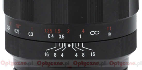

Ustawianie ostrości w testowanym obiektywie odbywa się poprzez duży i wygodny pierścień, którego pełen obrót wynosi 200 stopni (aż 70 stopni mniej niż w Noktonie 0.95/25). W połączeniu z powiększonym obrazem widocznym na wyświetlaczu LCD pozwala to na precyzyjne ustawianie ostrości. Jeden drobny problem jaki się pojawia, to taki, że w przypadku obiektywów systemowych, w trybie MF, dotknięcie pierścienia powoduje automatyczne powiększenie obrazu. W przypadku Voigtlandera korpus „nie wie”, że ruszamy pierścieniem i obraz musimy powiększyć sobie samemu.
Voigtlander Nokton 17.5 mm f/0.95 Aspherical - Ustawianie ostrości
Z racji świetnego światła f/0.95, głębia ostrości dawana przez obiektyw nie jest duża. Na maksymalnym otworze względnym, dla obiektów oddalonych od nas o 2–3 metry, wynosi ona około 50–75 centymetrów. Oczywiście w nastawach dla większych wartości przysłony, pomaga nam skala głębi ostrości zaznaczona na korpusie obiektywu.
