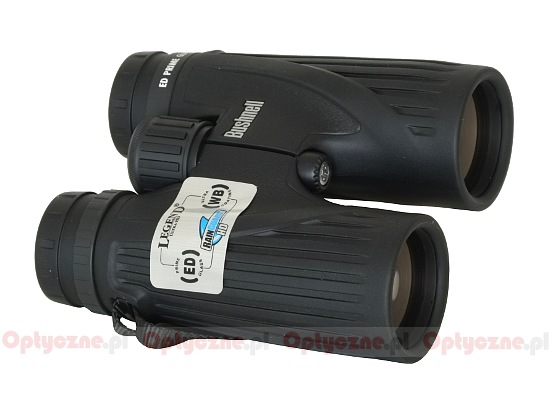

Gdzieś w połowie drogi znajduje się kolejna seria o nazwie Legend Ultra HD, która obejmuje modele o parametrach 8x26, 10x26, 10x25, 8x36, 10x36, 8x42 i 10x42. Pierwsze dwie są skonstruowane w systemie odwróconego Porro, a reszta to lornetki dachowe z pryzmatami Schmidta-Pechana.
Producent chwali się zastosowaniem szkła niskodyspersyjnego ED, wysokiej klasy powłokami antyodbiciowymi i powłokami hydrofobowymi RainGuard HD. Imponuje długi okres gwarancji oraz bardzo bogate wyposażenie standardowe.

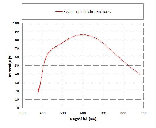

Zmiany widać w wynikach jak na dłoni. Szkło ED spowodowało, że aberracja chromatyczna jest korygowana lepiej, transmisja lornetki jest wyższa, a pole widzenia o prawie 0.5 stopnia większe. To zdecydowane zalety.
