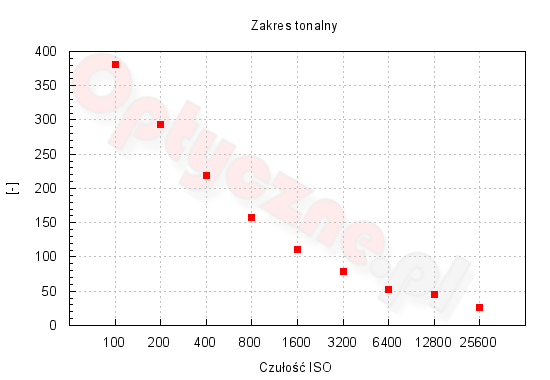

Zakres tonalny
Zakres tonalny, będący miarą liczby rozróżnianych przejść tonalnych pomiędzy skrajnymi wartościami czerni i bieli, mówi nam, jak bardzo szum redukuje jakość zdjęcia, powodując posteryzację.
Zakres tonalny wyznaczyliśmy w oparciu o serię zdjęć tablicy Kodak Q-14. Pomiarów dokonaliśmy na surowych plikach przekonwertowanych uprzednio do 48-bitowych TIFF-ów bez demozaikowania.
Sony A6000 - Zakres i dynamika tonalna
Najwyższą jakość obrazu otrzymamy dla trzech najniższych czułości, dla których aparat zarejestruje ponad 200 przejść tonalnych. Dla czułości ISO 100 liczba tonów wynosi 381, czyli otrzymujemy 8.6-bitowy zapis danych. To świetny wynik gwarantujący bardzo dobre oddanie przejść tonalnych. Dalsze zwiększanie czułości ISO powoduje degradację zakresu tonalnego aż do wartości 4.7 bita dla ISO 25600. Daje to nam około 26 przejść tonalnych. Widoczne na wykresie załamanie przy czułości 25600 ISO jest kolejnym argumentem przemawiającym za tym, że ma tutaj miejsce manipulowanie danymi na poziomie pliku RAW.

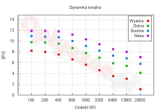

Dynamika tonalna
Dynamikę tonalną wyznaczyliśmy w oparciu o serię zdjęć tablicy Kodak Q-14. Pomiary wykonaliśmy na surowych plikach przekonwertowanych uprzednio do 48-bitowych TIFF-ów bez demozaikowania. Na wykresie przedstawiamy wartości zakresu tonalnego dla wysokiej, dobrej, średniej i niskiej jakości obrazu. Odpowiada to stosunkom sygnału do szumu na poziomie 10, 4, 2 i 1.
Dla najlepszej jakości obrazu przy ISO 100 testowany aparat osiągnął 8.2 EV, co można uznać za niezły wynik. Olympus OM-D E-M10 wypadł praktycznie tak samo. Osiągów matrycy Panasonika GX7 nie możemy niestety porównać, gdyż w jego teście użyta została stara procedura wyznaczania dynamiki tonalnej. Nowy sposób zastosowaliśmy natomiast w teście Samsunga NX30 i dla wspomnianych warunków uzyskał on nieco niższy wynik – 7.8 EV. Dla kryterium SNR=1 i czułości 1600 ISO, A6000 radzi sobie nieco słabiej niż Olympus, ten pierwszy uzyskał bowiem 10.3 EV, a OM-D E-M10 10.6 EV. Z kolei u Samsunga zanotowaliśmy już tylko 10 EV.
