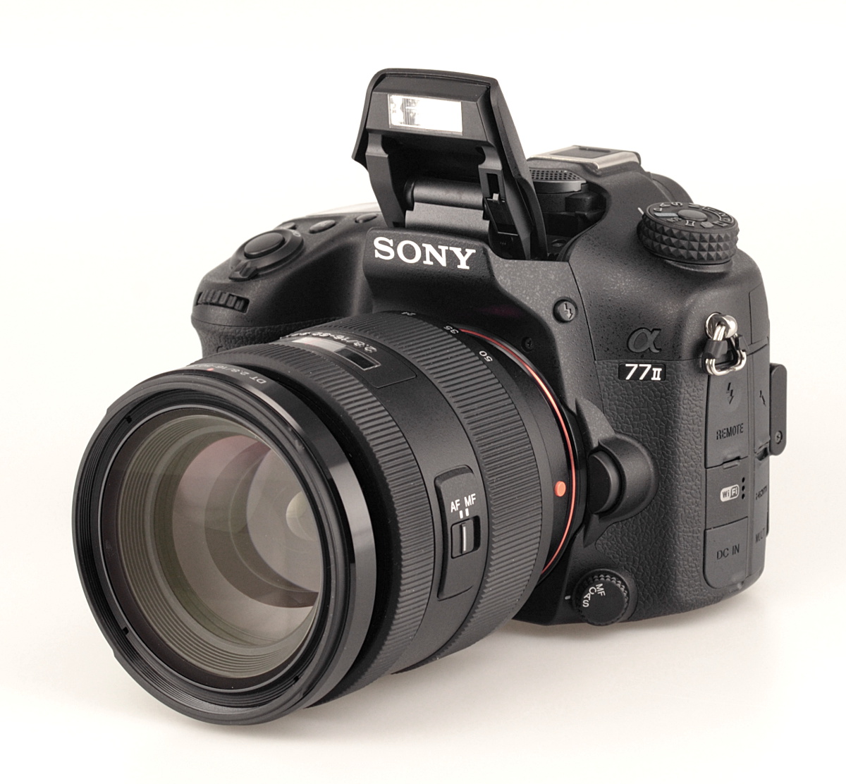

Sony Alpha SLT-A77 II - Użytkowanie i ergonomia

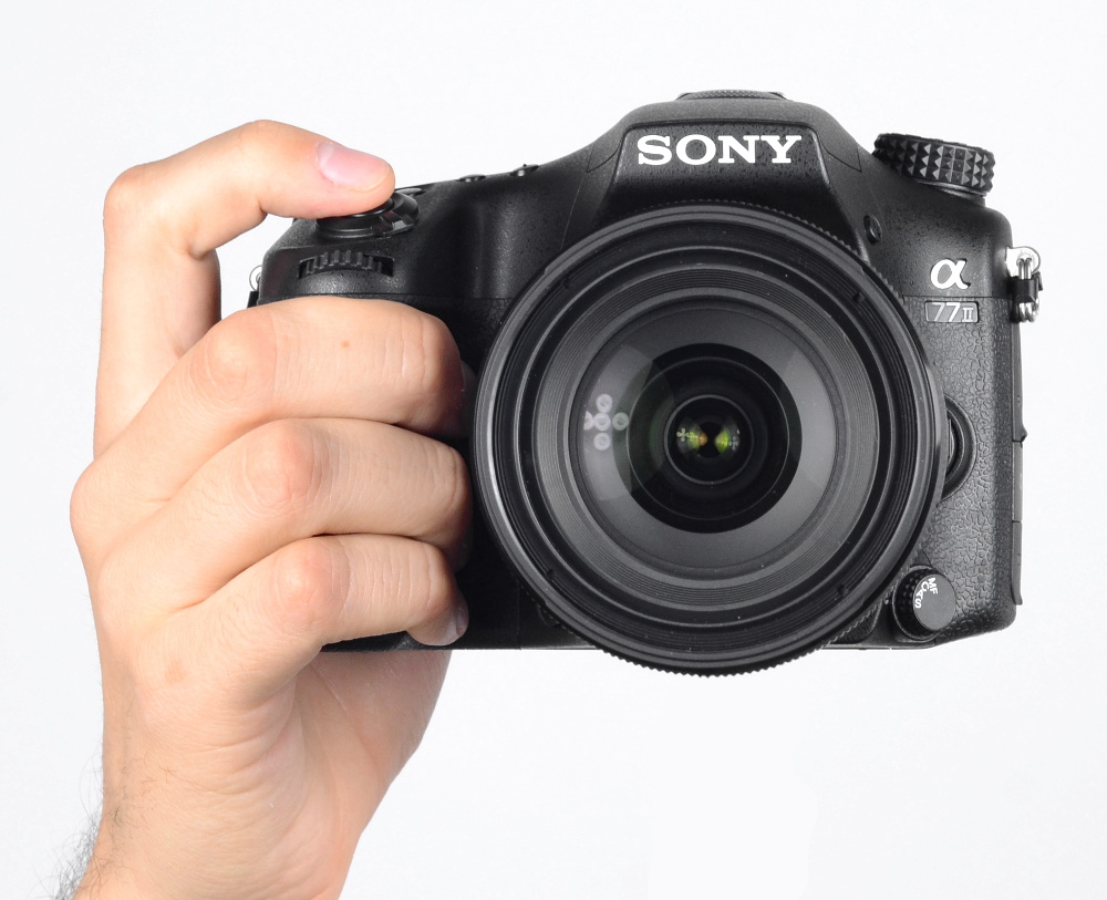

Uchwyt Alphy A77 II jest dość duży i nieźle wyprofilowany. Gumowe tworzywo, którym pokryto rękojeść zapewnia właściwą pewność i wygodę chwytu. Dzięki temu wykonywanie zdjęć z cięższymi obiektywami nie stanowi większego problemu. W ofercie firmy Sony znajduje się dodatkowy uchwyt do zdjęć pionowych (o symbolu VG-C77AM), który dodatkowo podnosi ergonomię.
Aparat jest konfigurowalny w naprawdę szerokim zakresie. Mamy możliwość zaprogramowania funkcji 11 klawiszy, a lista dostępnych opcji obejmuje (maksymalnie) 50 pozycji. Warto także wspomnieć o menu funkcyjnym, którego zawartość możemy określić sami, wykorzystując do tego 12 slotów. Podobnie jak w innych modelach klasy profesjonalnej i półprofesjonalnej, producent zdecydował się na zastosowanie dwóch pokręteł nastawczych.
Jak wiadomo, lustrzanki SLT mają wizjery elektroniczne zamiast optycznych. Celownik zastosowany w A77 II charakteryzuje się sporym powiększeniem i ogólnie wysoką jakością prezentowanego obrazu. Dzięki ruchomemu przegubowi (identycznemu jak w A77) główny ekran LCD może być odchylany i obracany w szerokim zakresie kątów, ułatwiając tym samym kadrowanie w mniej typowych pozycjach. Ogólnie rzecz biorąc, większość rozwiązać dotyczących ergonomii zostało zaprojektowanych w sposób przemyślany, co przekłada się na dużą przyjemność z użytkowania tego aparatu.
Z wad zauważonych podczas testowania musimy wymienić bezwładność podczas przewijania kolejnych zakładek menu za pomocą dżojstika. W sytuacji gdy chcemy przejść kilka zakładek, przechylamy go w lewo lub prawo. Gdy go puścimy, widzimy że aparat „przeskakuje” jeszcze 2–3 zakładki, powodując konieczność powrotu o kilka pozycji wstecz.

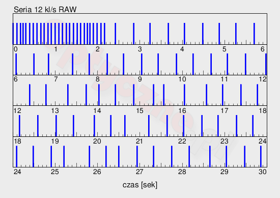

Spójrzmy na rozkłady czasowe wykonania kolejnych zdjęć, przedstawione na wykresach poniżej.

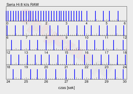

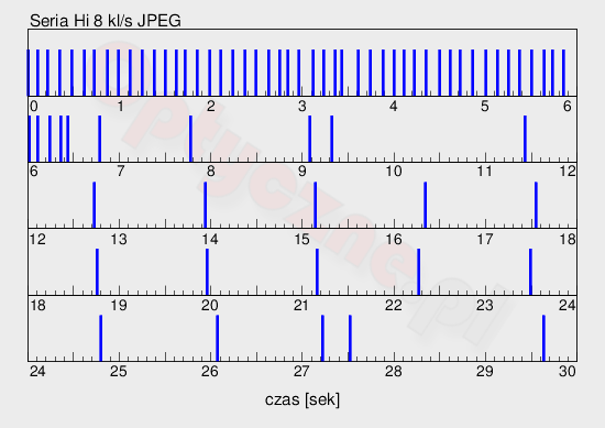

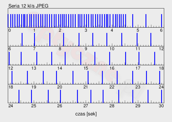

Tempo 12 kl/s utrzymuje się przez ok. 4.5 sekundy podczas fotografowania w formacie JPEG, natomiast przy RAW-ach, czas ten skraca się do nieco ponad 2 sekund. Po zapełnieniu bufora, średnia szybkość rejestracji wynosi odpowiednio 1.8 i 2.4 kl/s.
Korzystając z trybu Hi możemy fotografować w JPEG-ach z szybkością 8 kl/s przez ok. 6.5 sekund. Wybór formatu nieskompresowanego zmniejsza ten czas do niecałych 4 sekund. Gdy pamięć podręczna zostanie zapełniona, średnia szybkość zapisu spada do odpowiednio 0.9 i 2.4 kl/s.
Osiągi trybu seryjnego w A77 II są bardzo dobre, biorąc pod uwagę wysoką szybkość fotografowania. Należy mieć jednak na uwadze, że podczas zrzucania danych z bufora na kartę wejście do trybu odtwarzania oraz menu głównego jest zablokowane. Możemy natomiast dalej wykonywać zdjęcia oraz zmieniać niektóre ustawienia w menu funkcyjnym lub dostępne z poziomu przycisków.

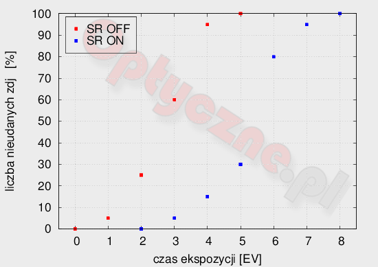

Testując stabilizację obrazu, dla różnych wartości czasu ekspozycji wykonujemy serię minimum 20 zdjęć na każdym czasie ekspozycji z szerokiego zakresu czasów. Serię robimy raz z włączoną, a drugi raz z wyłączoną stabilizacją. Następnie sprawdzamy, ile zdjęć w danej serii jest poruszonych. Otrzymane wyniki prezentujemy w formie procentowej stosunku liczby zdjęć poruszonych do całkowitej liczby zdjęć w serii. Odległość między dwoma krzywymi na wykresie jest miarą skuteczności stabilizacji. Zero na skali poziomej odpowiada najkrótszej ekspozycji czyli czasowi 1/160 sekundy. Test wykonywany był z obiektywem Sony DT 16–50 mm f/2.8 ustawionym na ogniskowej 50 mm.
Efektywność działania stabilizacji oceniamy na ok. 2.5 EV. Podobny wynik zanotował poprzednik. Z kolei lustrzanka konkurencji, Pentax K-3, może się pochwalić rezultatem lepszym o 1 EV.

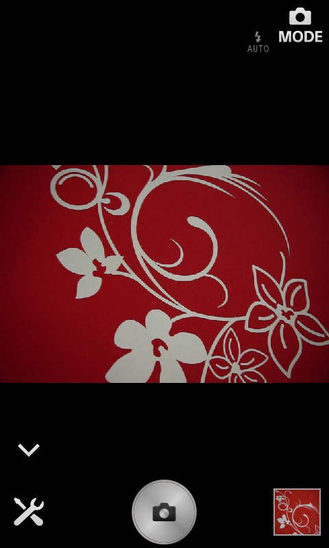

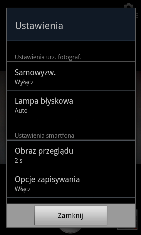

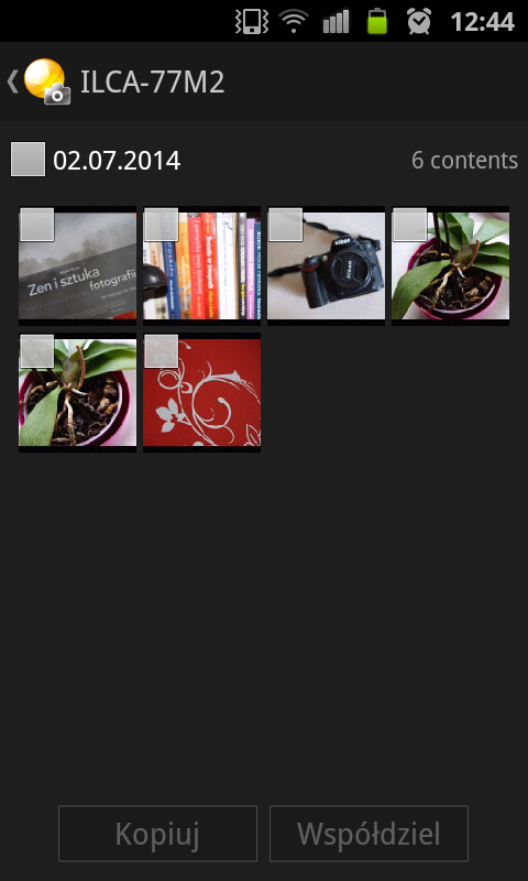

Omawiany aparat został wyposażony w moduł Wi-Fi i umożliwia obsługę NFC (ang. Near Field Communication). Dzięki temu możemy między innymi z poziomu smartfona czy tabletu zdalnie wyzwalać migawkę (lub nagrywać filmy) oraz przeglądać wykonane zdjęcia. Istnieje także możliwość przesyłania zdjęć na urządzenie mobilne, udostępnianie ich w serwisach społecznościowych oraz geotagowanie zdjęć (po aktywacji modułu GPS w smartfonie lub tablecie). Bezprzewodowo można również połączyć aparat z komputerem lub odpowiednim telewizorem.
Aplikacja PlayMemories Mobile (konieczna do pobrania na smartfon lub tablet) pozwalająca na zdalne wykonywanie zdjęć jest bardzo prosta w obsłudze. Nie daje ona jednak zbyt wiele swobody użytkownikowi, bowiem aparat pracuje wówczas jedynie w trybie automatycznym, z możliwością zmiany trybu lampy lub włączenia samowyzwalacza. Na plus można zaliczyć dużą szybkość działania tej aplikacji. Nawiązanie połączenia pomiędzy aparatem a telefonem trwało maksymalnie 5 sekund, a system reaguje dość responsywnie na zmiany ustawień. Zdjęcia przesłane z aparatu na smartfon mogą mieć rozdzielczość oryginalną, lub niższą (2 megapiksele lub VGA).
W przeciwieństwie do np. A6000, nie mamy dostępu do aplikacji rozszerzających funkcjonalność aparatu.

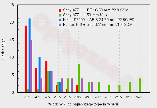

Automatyczne ustawianie ostrości działa bardzo szybko i nie daje powodów do narzekań. Jego skuteczność oceniamy wykonując standardową w naszych testach serię 40 zdjęć. Na zastosowanych obiektywach (Sony DT 16–50 mm f/2.8 SSM oraz Sony 50 mm f/1.4) ustawiamy przysłonę f/2.8 i fotografujemy tablicę rozdzielczości, każdorazowo przeogniskowując obiektyw. Wyniki przedstawiamy w postaci histogramu, który prezentuje procentowe wartości odchyłek od najlepszego pomiaru MTF50 w serii.
Współpraca A77 II z obiektywem 16–50 mm nie przysparza żadnych problemów. Jak widać na powyższym wykresie, celność jest bardzo dobra. Znacznie gorzej wygląda sytuacja ze „stałką” 50 mm. Zaledwie dwa trafienia w punkt oraz odchyłki sięgające 50% dają wyraźne powody do narzekań.
