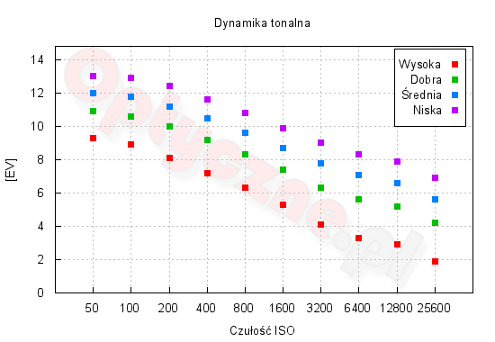

Dynamika tonalna
Dynamikę tonalną wyznaczyliśmy w oparciu o serię zdjęć tablicy Kodak Q-14. Pomiary wykonaliśmy na surowych plikach przekonwertowanych uprzednio do 48-bitowych TIFF-ów bez demozaikowania. Na wykresie przedstawiamy wartości zakresu tonalnego dla wysokiej, dobrej, średniej i niskiej jakości obrazu. Odpowiada to stosunkom sygnału do szumu na poziomie 10, 4, 2 i 1.
Sony Alpha SLT-A77 II - Zakres i dynamika tonalna
Dla najlepszej jakości obrazu przy ISO 100 testowany aparat osiągnął 8.9 EV, co można uznać za bardzo dobry wynik. W testach Nikona D7100 oraz Canona 70D stosowaliśmy starą metodę wyznaczania dynamiki tonalnej. Z tego względu nie możemy porównywać ich osiągów do A77 II. Nowym sposobem testowaliśmy natomiast Pentaksa K-3, który (dla analogicznych kryteriów) uzyskał identyczny wynik. Na wysokich czułościach, dla SNR=10 lustrzanka Sony radzi sobie nieco lepiej niż Pentax. Z kolei przy SNR=1 (czyli niskiej jakości) góruje K-3, jednak jego przewaga nie jest specjalnie wysoka (maksymalnie sięga 0.3 EV).

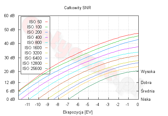

Poniżej przedstawiamy pełne wykresy SNR wygenerowane na podstawie wykonanych pomiarów dla wszystkich czułości aparatu.
Wartość 0 na osi OX oznacza maksymalną wartość, którą aparat może zapisać w pliku RAW. Na prawej osi OY oznaczyliśmy miejsca dla kryteriów SNR=10 (wysoka), 4 (dobra), 2 (średnia) i 1 (niska). Przy pomocy tego wykresu każdy może oszacować dostępną dynamikę dla wybranej przez siebie minimalnej użytecznej jakości obrazu. Wystarczy poprowadzić poziomą linię wzdłuż wybranego kryterium i odczytać wartość na osi OX, dla której linia ta przecina się z wykresem dla odpowiedniej czułości. Gdy np. uznamy za kryterium minimalnej użytecznej jakości 12 dB, widzimy, że dla ISO 1600 dynamika sięga ok. 7.5 EV.
