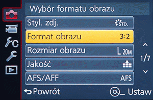

Menu
FZ1000 posiada menu, które zorganizowano w sposób typowy dla produktów tego producenta. Zostało podzielone na 4 grupy ułożone w formie pionowych zakładek.
Poszczególne grupy menu to:
  • nagrywania,
  • filmowania,
  • własne,
  • konfiguracji,
  • odtwarzania.
Dla lepszej czytelności lub zaspokojenie preferencji użytkowników aparat umożliwia zmianę kolorystyki tła menu.

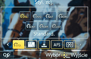

Dość długie listy opcji mogą powodować problem w szybkim odszukaniu konkretnej opcji. Menu można zaprogramować tak, by zachowywało ustawienia ostatnio użytego elementu dla każdego z podmenu. Jest to dobre rozwiązanie dla częstej zmiany tego samego parametru, jednak nie sprawdza się przy zmianach kilku parametrów w obrębie tego samego menu. Rozwiązaniem jest znany z innych produktów tego producenta ekran Q.MENU. Dostęp do niego realizowany jest przez wciśnięcie klawisza Fn3 (w domyślnej konfiguracji). Przekręcając pokrętło tylne, wybieramy element na ekranie. Wciśnięcie pokrętła uaktywni możliwość zmiany parametru danego elementu. Ponownie kręcąc tylną rolką, wybieramy żądane ustawienie.
Panasonic Lumix DMC-FZ1000 - Użytkowanie i ergonomia
W menu konfiguracji określimy, jakie elementy będą widoczne na ekranie Q.MENU. Wybrać możemy 15 opcji z następującej listy:

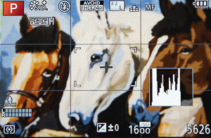

Podczas wykonywania zdjęć przycisk DISP służy do przełączania zakresu informacji dostępnych na wyświetlaczu:
  • pełne informacje,
  • brak informacji,
  • informacje oraz elektroniczna poziomica,
  • tylko elektroniczna poziomica,
  • tryb INFO,
  • ekran wyłączony.
W wypadku wizjera dostępne są następujące ekrany:
  • szczegółowe informacje,
  • podstawowe informacji,
  • szczegółowe informacje oraz elektroniczna poziomica,
  • podstawowe informacje oraz elektroniczna poziomica.
Dodatkową opcją jest niezależnie dla ekranu LCD oraz EVF możliwość wyboru trybu wyświetlania: dla wizjera lub wyświetlacza. Tryb wizjera to symulacja wizjera optycznego, gdzie część informacji widzimy na brzegu kadru. Tryb wyświetlacza natomiast to nałożenie danych na obraz z czujnika, czyli typowy dla tylnych ekranów LCD.
Mamy również możliwość osobnego włączenia pomocniczej siatki kadrowania.
