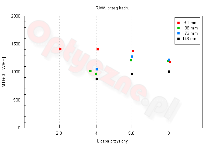

Testy rozdzielczości przeprowadzamy na podstawie zdjęć tablicy ISO12233, które są robione dla różnych długości ogniskowych i różnych wartości przysłony. Następnie dokonujemy obliczeń zarówno dla centrum, jak i brzegu kadru. Wyniki prezentujemy w postaci wartości funkcji MTF50. Tradycyjnie pomiarom podlegały zarówno pliki JPEG, jak i surowe pliki RAW.
Zacznijmy od wyników otrzymanych dla plików RAW z centrum kadru.
Panasonic Lumix DMC-FZ1000 - Optyka
Rzut oka na powyższy wykres pozwala stwierdzić, że obiektyw zdecydowanie lepiej zachowuje się na krótkich ogniskowych. Przypomnijmy, że dla matrycy o wielkości 1 cala oraz rozdzielczości 20 Mpix limit dyfrakcyjny występuje już przy f/3, dlatego też każde dalsze domknięcie przysłony powoduje spadek zdolności rozdzielczej.
Zwiększanie ogniskowej także powoduje spadek zdolności rozdzielczej, szczególnie widoczny dla szeroko otwartej przysłony. Z drugiej jednak strony pamiętać musimy o potężnym powiększeniu, jakim dysponuje ten obiektyw i związanych z tym wyzwaniach, jakim musieli stawić czoło konstruktorzy. Z tej perspektywy patrząc, musimy uznać, że bardzo dobrze wywiązali się ze swojej pracy. Dla porządku jednak wspomnieć musimy o tym, że wynik na poziomie 1600 linii na wysokość kadru (LW/PH) to 80% wyniku, jaki uzyskał w tym sprawdzianie aparat Sony RX10. Powyższa różnica tyczy się jedynie przysłony f/2.8 i najkrótszej ogniskowej

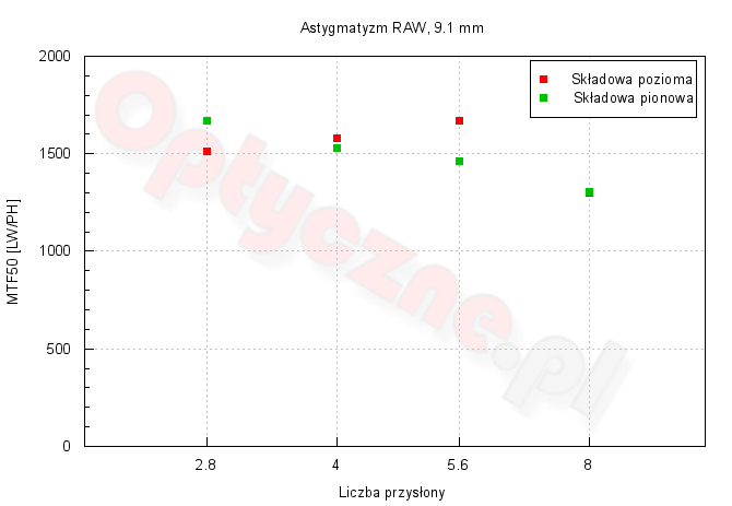

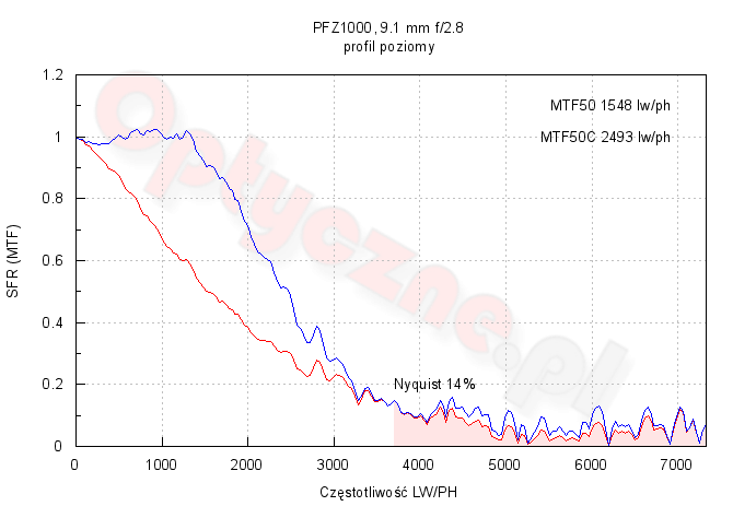

Spójrzmy na przebiegi funkcji MTF dla składowych poziomej i pionowej dla plików RAW. Kolorem czerwonym pokazano zmierzony przebieg natomiast niebieskim po uwzględnieniu wyostrzania o promieniu 2.
Ogniskowa:
Profil poziomy: f/2.8 f/4 f/5.6 f/8
Profil pionowy: f/2.8 f/4 f/5.6 f/8
Nie widać, by pliki RAW były specjalnie wyostrzane. Także trudno doszukać się dysproporcji w sile filtru antyaliasingowego. Ponieważ przy okazji badania zdolności rozdzielczej wspomnieliśmy wyniki aparatu RX10, tu możemy szukać wyjaśnień tych różnic. Otóż wyższe noty model Sony zawdzięcza obniżonej sile filtru AA.

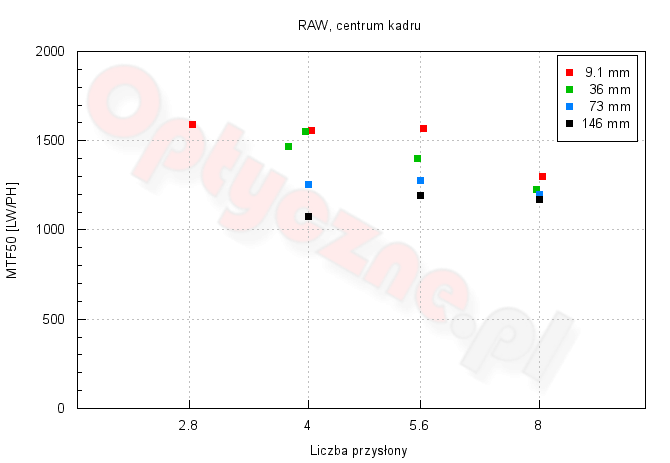

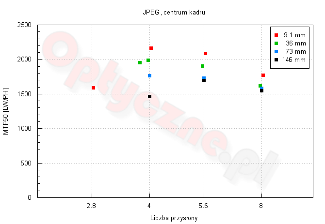

Przejdźmy do zachowania obiektywu na brzegu kadru.
Brzeg kadru osiągnął w pomiarze rezultat bardzo zbieżny z tym z centrum. Wyniki oczywiście mają niższe wartości, także zwiększanie ogniskowej powoduje, że obiektyw zaczyna ocierać się o poziom przyzwoitości, który dla tego modelu ustanowiliśmy na wartości 1000 linii. Wyjątkiem jest jedynie ogniskowa 146 mm, która wyraźnie odstaje in minus. Trudno nie odnieść się i tutaj do wyników, jakie uzyskał aparat RX10 – opisywany Panasonic tworzy wyraźnie lepsze obrazy na brzegu kadru. Dysproporcja między brzegiem a centrum jest dużo mniejsza i w praktyce niewiele znacząca. Oznacza to, że model FZ1000 charakteryzuje się najlepszą konstrukcją obiektywu spośród testowanych wcześniej modeli, takich jak Sony RX10 czy Olympus Stylus 1.

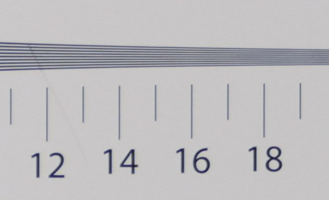

Poniżej prezentujemy wycinki zdjęć tablicy testowej (w formacie JPEG) w skali 1:1 z okolic centrum kadru dla maksymalnej i minimalnej rozdzielczości.
9.1 mm f/4
146 mm f/4

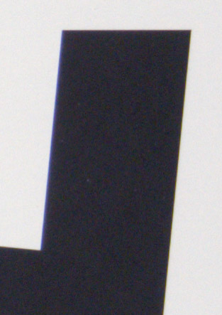

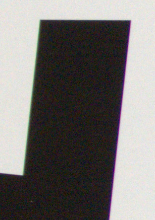

W tabelce poniżej prezentujemy w skali 1:1 wycinki zdjęć tablicy testowej przestawiające krawędzie czerni i bieli z najwyższym i najniższym poziomem aberracji chromatycznej według wyników otrzymanych dla surowych plików wywołanych programem dcraw.
36 mm f/5.6 73 mm f/5.6
Panasonic Lumix DMC-FZ1000 - Optyka Panasonic Lumix DMC-FZ1000 - Optyka

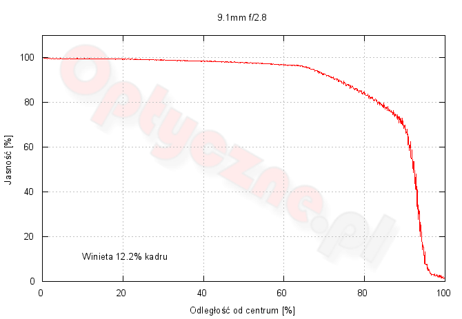

By lepiej zilustrować to zachowanie, prezentujemy profile wygenerowane dla wszystkich głównych nastaw przysłony.
f/2.8 f/4 f/5.6 f/8

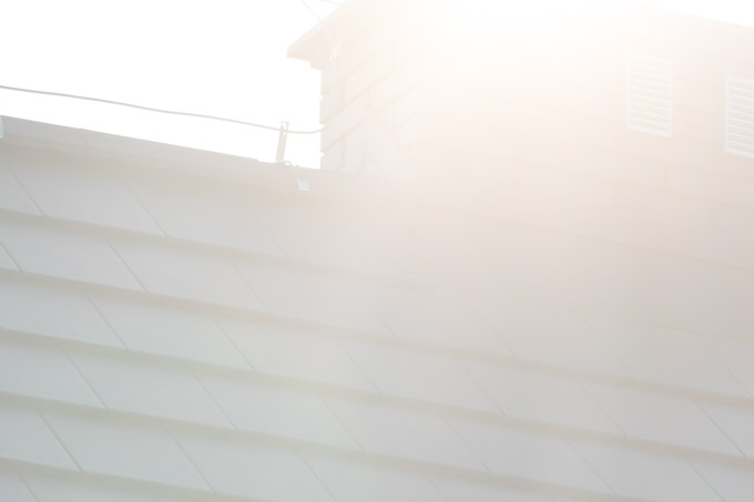

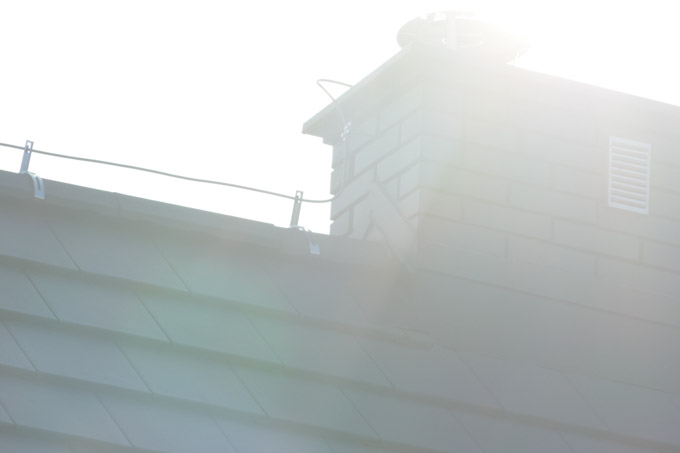

Odblaski
Aparat słabo radzi sobie z odblaskami. Jest to szczególnie widoczne przy mocno domkniętej przysłonie; wówczas kolorowe promieniste wzory dość silnie zniekształcają rejestrowany obraz. Dodatkowo przy maksymalnym wysunięciu obiektywu spada znacząco kontrast rejestrowanego zdjęcia.
