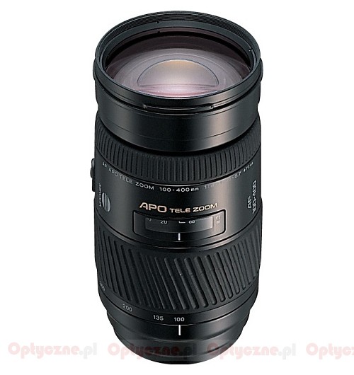

Specyfikacja obiektywu
Producent Konica Minolta
Model AF 100-400 mm f/4.5-6.7 APO
Typ obiektywu Teleobiektyw zoom
Ogniskowa 100 - 400 mm
Światłosiła f/4.5 - 6.7
Pole widzenia 24 - 6.1 o
Ostrość od 2 m
Maksymalne powiększenie 1:4
Maksymalna wartość przysłony 45
Mechanizm autofokusa AF
Konstrukcja 14 elementów / 11 grup
Rozmiar filtra 72 mm
Tryb Makro Nie
Stabilizacja Nie
Dostępne mocowania Sony A / Minolta
Wymiary 79.5 x 149 mm
Waga 840 g
Dodatkowe informacje Premiera: 1995

    Wady: Chyba jedyna to taka, że wysuwa się samoczynnie pod wpływem grawitacji kiedy wisi pionowo np. przewieszony przez szyję - rozwiązaniem jest gumka recepturka, ale wolałbym żeby miał jakąś fabryczną blokadę unieruchamiającą zoom np. na 100 mm Może jest to, że dość szybko ciemnieje, o ile mnie pamięć nie myli powyżej 130 mm z 4.5 robi się 5.6, a powyżej 190 (i tak aż do samego końca) jest 6.3
    Zalety: Największa to stosunek wagi do jakości przy tej ogniskowej. Nie ma (i to w żadnym systemie, nie tylko Sony A) jakiegokolwiek innego obiektywu, który przy wadze poniżej 1 kg charakteryzuje się ogniskową powyżej 300 mm zachowując dobrą jakość obrazu. Moim zdaniem najlepszy wybór dla kogoś, kto z aparatem chodzi (podkreślam chodzi, a nie siedzi w czatowni) fotografować przyrodę. Zdjęcia są bardzo ostre aż do samego końca, może trafiłem na dobry egzemplarz. Fotografowałem dla testu zdrapki totolotka na największej ogniskowej (400 mm) i wychodziły tak samo dobrze jak na krótszych. Co ciekawe ma też całkiem przyjemny bokeh i ostrzy z około dwóch metrów, więc można pokusić się o zdjęcia close-up.
    Podsumowanie: Jeśli chodzi o jakość obrazków to porównywałem bezpośrednio z bardzo wysoko ocenianą Sigmą 100-300 F/4 EX DG APO oraz budżetową Minoltą AF 70-210. W pięciostopniowej skali Minolta 70-210 to 2/5, Minolta 100-400 APO to 4/5, a Sigma to 5/5. Różnica w jakości naprawdę nie jest duża, a w wadze i poręczności - ogromna. Można trzymać aparat za body lub powiesić go na szyi bez obaw o wyrwanie bagnetu :) AF chodzi prawidłowo, testowałem też pod kątem FF/BF - jest OK. Ogólnie jestem z niego bardzo, ale to bardzo zadowolony i szczerze polecam. Delikatną aberrację chromatyczną udało mi się uzyskać jedynie fotografując ciemnego ptaka pod słońce na pełnej ogniskowej i maksymalnie otwartej przysłonie, więc APO robi swoje. Co do jasności - powiedzmy sobie szczerze - jak jest słabe światło to zdjęcia i tak wyjdą kiepskie, niezależnie od parametrów ekspozycji (porównywałem z f/4 czyli dużo jaśniejszym). Podsumowując: ten obiektyw jest jedyny w swoim rodzaju jeśli chodzi o stosunek wagi do ogniskowej i jakości. Tak, istnieją szkła jaśniejsze oraz ostrzejsze - tylko co z tego jeśli ważą kilka razy tyle i są nieporęczne. Jeśli nie planujesz używać statywu i masz okazję nabyć to (rzadko występujące w Polsce) szkło - kupuj póki jest. Ja mój trafiłem w lombardzie. Jedyne, czego mi żal to poprzedniego właściciela, którego sytuacja zmusiła do jego sprzedaży.
