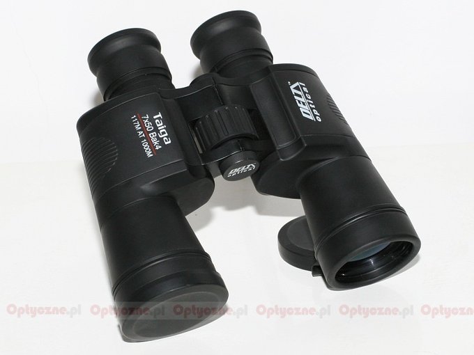

Zdjęcia lornetki
  • Lornetka Delta Optical Taiga 7x50

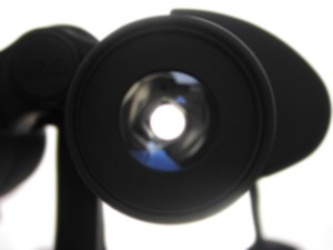

Winietowanie centralne
Lewy: Prawy:
Delta Optical Taiga 7x50 - Winietowanie centralne - Lewy Delta Optical Taiga 7x50 - Winietowanie centralne - Prawy
Wyraźnie za małe pryzmaty. Winietowanie na poziomie 1.5%.
6 / 8.0 pkt
