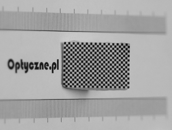

Tradycyjnie już w przypadku Sigmy pozbawionej napędu HSM jesteśmy zmuszeni ponarzekać na pracę autofokusa, choć w tym przypadku nie będą to narzekania duże. Po pierwsze, autofokus jest wolny i głośny - wydaje z siebie donośny niskotonowy warkot. Co ważniejsze, w warunkach studyjnych mylił się w 13% przypadków. Nie jest to może wynik najgorszy, zasługuje jednak na miano co najwyżej przeciętny.
Na pocieszenie pozostaje fakt, że zarówno w Canonie 20D jak i w 300D ostrość jest ustawiana w sposób prawidłowy i idealnie na właściwym obiekcie. Jest to bardzo ważne, szczególnie z punktu widzenia osób fotografujących w trybie makro.
