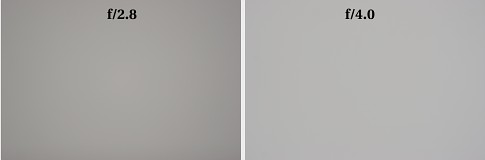

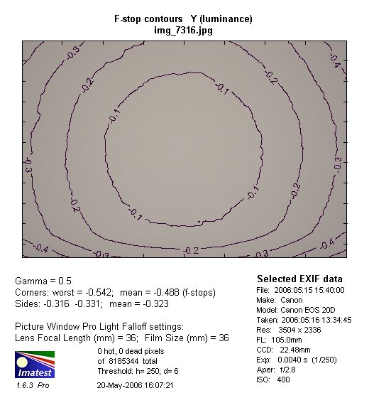

Dla użytkowników matryc klasy APS-C/DX problem winietowania w Sigmie 2.8/105 praktycznie nie istnieje. Nawet przy maksymalnym otworze względnym spadek jasności w rogach wynosi tylko 16% (-0.5 wartości przysłony). Po przymknięciu obiektywu do f/4.0 problem praktycznie marginalizuje się i sięga tylko 4%.

Warto jednak zaznaczyć, że na detektorze wielkości klatki filmu 35 mm, problem winietowania będzie większy, ale może być uciążliwy tylko przy f/2.8.
Sigma 105 mm f/2.8 EX DG Macro - Winietowanie
