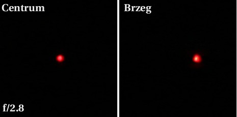

Wysoka jakość obrazu na brzegu pola przestaje być tajemnicą, gdy uważniej przyjrzymy się takim wadom pozaosiowym jak koma i astygmatyzm. Pierwsza z nich, jak widać na poniższym zdjęciu, jest korygowana w sposób wręcz wzorcowy!
Sigma 105 mm f/2.8 EX DG Macro - Koma i astygmatyzm
Podobnie jest z astygmatyzmem. Dla przysłon w okolicach maksymalnego otworu względnego, średnia różnica pomiędzy pionowymi a poziomymi wartościami MTF50 wynosiła tylko 5.7%. Warto tutaj dodać, że jak na razie, mało któremu obiektywowi obecnemu w naszych testach udało się zejść poniżej 5%.
