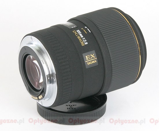

Zewnętrzna obudowa Sigmy 2.8/105 sprawia solidne i dość masywne wrażenie. Efekt ten potęguje przednia soczewka głęboko schowana w otaczającym ją ciemnym i nagwintowanym materiale. Mocowanie, które możemy wybrać spośród bagnetów Canona, Konica-Minolta, Nikona, Pentaxa i Sigmy, jest oczywiście metalowe.

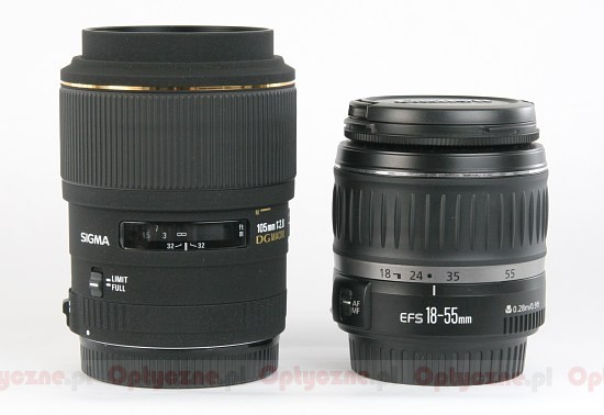

Pomimo stosunkowo dobrego światła oraz ogniskowej 105 mm, Sigma nie jest dużo większa od "kitowego" obiektywu Canona o parametrach 18-55 mm. Widać to dobrze na poniższym zdjęciu.
