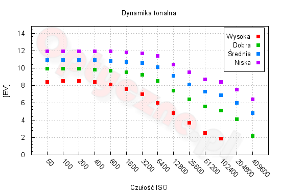

Dynamika tonalna
Dynamikę tonalną wyznaczyliśmy w oparciu o serię zdjęć tablicy Kodak Q-14. Pomiary wykonaliśmy na surowych plikach przekonwertowanych uprzednio do 48-bitowych TIFF-ów bez demozaikowania. Na wykresie przedstawiamy wartości zakresu tonalnego dla wysokiej, dobrej, średniej i niskiej jakości obrazu. Odpowiada to stosunkom sygnału do szumu na poziomie 10, 4, 2 i 1.
Sony A7S - Zakres i dynamika tonalna
Dla najlepszej jakości obrazu przy ISO 100 (a także 200) A7S notuje wartość dynamiki tonalnej na poziomie 8.5 EV, co można uznać za niezły wynik. Alpha A7 uzyskała dla analogicznych kryteriów 8.2 EV, natomiast A7R - 8.3 V. Warto również zauważyć, że dynamika nie spada poniżej 8 EV, aż do czułości ISO 800. Ciekawie wyglądają wyniki dla SNR=1 (niska jakość). Nawet przy czułości ISO 6400 mamy do dyspozycji dynamikę na poziomie 11.4 EV, a w zakresie ISO 50-3200 wykres jest praktycznie płaski. Z kolei od ISO 102400 włącznie obserwujemy załamania świadczące najprawdopodobniej o modyfikacji danych w RAW-ach.
Niestety, 12-bitowe przetwarzanie skutecznie ogranicza sygnał. Pozostaje żałować, że producent nie zdecydował się zastosować 14-bitowego zapisu danych w RAW-ach, co prawdopodobnie umożliwiłoby uzyskanie jeszcze większych wartości dynamiki.

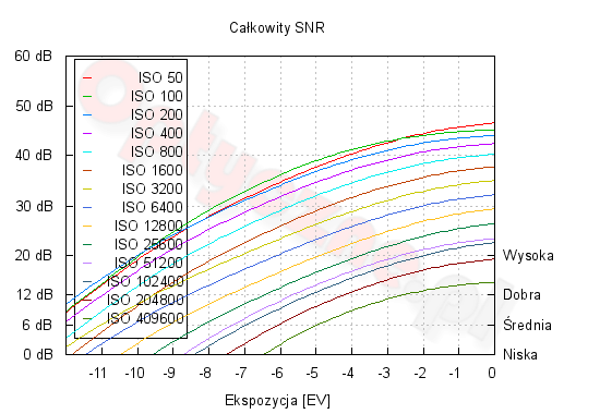

Poniżej przedstawiamy pełne wykresy SNR wygenerowane na podstawie wykonanych pomiarów dla wszystkich czułości aparatu.
Wartość 0 na osi OX oznacza maksymalną wartość, którą aparat może zapisać w pliku RAW. Na prawej osi OY oznaczyliśmy miejsca dla kryteriów SNR=10 (wysoka), 4 (dobra), 2 (średnia) i 1 (niska). Przy pomocy tego wykresu każdy może oszacować dostępną dynamikę dla wybranej przez siebie minimalnej użytecznej jakości obrazu. Wystarczy poprowadzić poziomą linię wzdłuż wybranego kryterium i odczytać wartość na osi OX, dla której linia ta przecina się z wykresem dla odpowiedniej czułości. Gdy np. uznamy za kryterium minimalnej użytecznej jakości 12 dB, widzimy, że dla ISO 6400 dynamika przekracza nieco wartość 8.5 EV.
