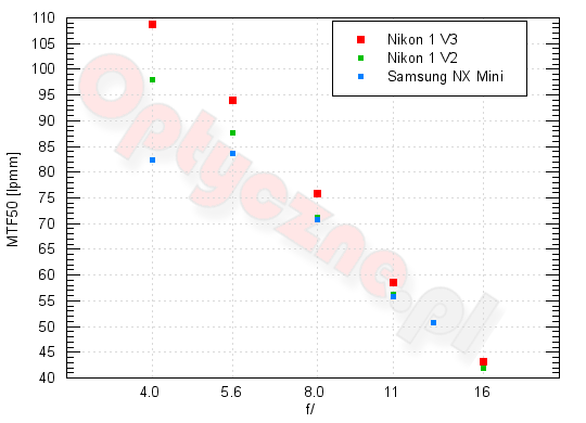

Korzystając z obiektywu Nikon Nikkor 1 10–30 mm f/3.5–5.6 VR PD-ZOOM (ustawionym na ogniskową 18 mm) wyznaczyliśmy rozdzielczość układu aparat+obiektyw (w rozumieniu wartości funkcji MTF50). Podstawowe pomiary wykonaliśmy za pomocą programu Imatest na zdjęciach tablicy testowej. Na wykresie poniżej prezentujemy wyniki otrzymane na JPEG-ach z najniższym stopniem wyostrzania (czyli 0 w testowanym aparacie). Wartości wyrażone są w liniach na wysokość obrazu.
Nikon 1 V3 - Rozdzielczość
Maksymalne osiągi V3 w tej kategorii są zauważalnie wyższe niż w przypadku jego poprzednika. Ze względu na dość wyraźnie zwiększoną liczbę pikseli na matrycy, można się było spodziewać takich rezultatów. Warto jednak zauważyć, że V2 był testowany na jasnym stałoogniskowym obiektywie podczas gdy przy V3 wykorzystaliśmy kitowego zooma. Oczywiście w przypadku JPEG-ów bezpośrednie porównania są dość ryzykowne, bowiem czynnikiem dość istotnie wpływającym na uzyskiwane wyniki jest wyostrzanie. Przykładowo, NX Mini zanotował w tej kategorii maksymalną wartość na poziomie ponad 2600 lwph, zatem znacznie więcej niż V3. I mimo że bezlusterkowiec Samsunga ma większą liczbę pikseli na matrycy (20 Mpix), to jego spora przewaga wynika głównie z faktu zastosowania wyraźnego wyostrzania przy minimalnym poziomie tego parametru.
