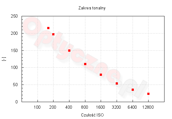

Zakres tonalny
Zakres tonalny, będący miarą liczby rozróżnianych przejść tonalnych pomiędzy skrajnymi wartościami czerni i bieli, mówi nam, jak bardzo szum redukuje jakość zdjęcia, powodując posteryzację.
Zakres tonalny wyznaczyliśmy w oparciu o serię zdjęć tablicy Kodak Q-14. Pomiarów dokonaliśmy na surowych plikach przekonwertowanych uprzednio do 48-bitowych TIFF-ów bez demozaikowania.
Nikon 1 V3 - Zakres i dynamika tonalna
Na wykresie możemy zauważyć, że dla najniższej natywnej czułości (ISO 160) liczba tonów sięga około 215, co daje nam 7.8-bitowy zapis danych. Nie jest to co prawda wysoki wynik, ale można go uznać za zadowalający. Przy takiej wartości wciąż otrzymujemy wizualnie gładkie przejścia tonalne, bez widocznej posteryzacji. W miarę wzrostu czułości zakres tonalny dość szybko opada. Przy ISO 1600 aparat osiąga już tylko 80 tonów, co daje 6.3-bitowy zapis. Przy maksymalnym dostępnym ISO przejść tonalnych mamy już tylko 24, co odpowiada około 4.6 bita.

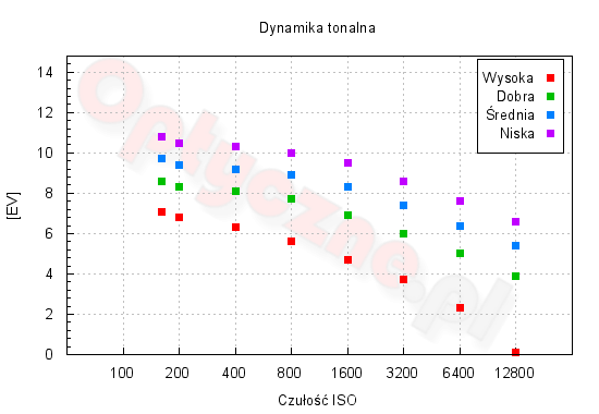

Dynamika tonalna
Dynamikę tonalną wyznaczyliśmy w oparciu o serię zdjęć tablicy Kodak Q-14. Pomiary wykonaliśmy na surowych plikach przekonwertowanych uprzednio do 48-bitowych TIFF-ów bez demozaikowania. Na wykresie przedstawiamy wartości zakresu tonalnego dla wysokiej, dobrej, średniej i niskiej jakości obrazu. Odpowiada to stosunkom sygnału do szumu na poziomie 10, 4, 2 i 1.
Dla najlepszej jakości obrazu przy ISO 160 testowany aparat notuje wartość dynamiki na poziomie 7.1 EV. Nie jest to niestety zachwycający wynik. Sony RX100 II, mający matrycę o tej samej wielkości, zanotował wynik o około 0.6 EV lepszy. Przedstawiciel systemu Mikro Cztery Trzecie, Olympus E-M10, okazał się lepszy o 1 EV notując wartość na poziomie 8.1 EV. Z drugiej jednak strony Samsung NX Mini dla SNR=10 uzyskał maksymalny wynik na podobnym poziomie jak V3, czyli 7.2 EV.
Dla pozostałych kryteriów testowany Nikon również nie zachwyca rezultatami. Przy najsłabszym kryterium SNR=1 dla ISO 160 V3 osiąga wartość 10.8 EV. Olympus OM-D E-M10 zanotował dla tego kryterium maksymalny wynik na poziomie 11.9 EV. Również Samsung NX Mini wypadł lepiej, notując 11.8 EV. Trzeba jednak wspomnieć, że w jego przypadku oprogramowanie ingeruje w RAW-y, więc są one słabym odzwierciedleniem realnych osiągów matrycy.

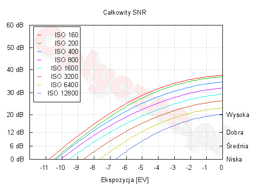

Poniżej przedstawiamy pełne wykresy SNR wygenerowane na podstawie wykonanych pomiarów dla wszystkich czułości aparatu.
Wartość 0 na osi OX oznacza maksymalną wartość, którą aparat może zapisać w pliku RAW. Na prawej osi OY oznaczyliśmy miejsca dla kryteriów SNR=10 (wysoka), 4 (dobra), 2 (średnia) i 1 (niska). Przy pomocy tego wykresu każdy może oszacować dostępną dynamikę dla wybranej przez siebie minimalnej użytecznej jakości obrazu. Wystarczy poprowadzić poziomą linię wzdłuż wybranego kryterium i odczytać wartość na osi OX, dla której linia ta przecina się z wykresem dla odpowiedniej czułości. Gdy np. uznamy za kryterium minimalnej użytecznej jakości 12 dB, widzimy, że dla ISO 1600 dynamika sięga ok. 7 EV.
