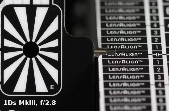

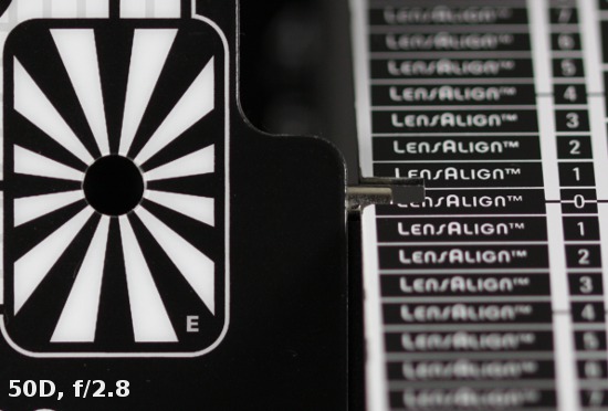

Tamron SP 90 mm f/2.8 Di MACRO 1:1 VC USD jest wyposażony w ultradźwiękowy napęd autofokusa USD. Pracuje on naprawdę cicho. Jeśli chodzi o szybkość, to też zasługuje na pochwały. Przebieg całego zakresu (dużego, bo mamy do czynienia z obiektywem makro) zajmuje około 1 sekundy. Gry warunki świetlne są słabe, napęd trochę zwalnia i zaczyna się poruszać skokowo, to znaczy część skali przebiega szybciej, a potem wolniej zbliża się do celu. Gdy zastosujemy ogranicznik i będziemy pracować w przedziale od 0.5 metra do nieskończoności, autofokus będzie pracował błyskawicznie. Przebieg tej części skali zajmuje bowiem około 0.4 sekundy. Jak dotychczas obiektyw możemy tylko chwalić.
Jak wygląda sprawa celności? Nie mamy tutaj żadnych poważnych zastrzeżeń. Obiektyw, w warunkach studyjnych, pudłował tylko w 2.5% przypadków, co jest wynikiem bardzo dobrym. Na obu korpusach użytych w teście ostrość była ustawiana tam gdzie należy, bez żadnego śladu front lub back focusa.
Tamron SP 90 mm f/2.8 Di MACRO 1:1 VC USD - Autofokus
