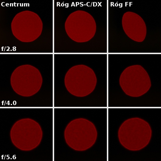

Tamron SP 90 mm f/2.8 Di MACRO 1:1 VC USD nie ma żadnych problemów z korygowaniem komy. Obraz diody jest w zasadzie taki sam, nieważne czy umieścimy ją w centrum kadru, w rogu matrycy APS-C czy w rogu pełnej klatki. Obraz nie zmienia się także w zależności od wartości przysłony. To kolejny rozdział, w którym obiektyw możemy zdecydowanie pochwalić. Warto jednak zaznaczyć, że w tej kategorii najważniejsi konkurenci notowali równie dobre wyniki.

Na pochwałę zasługuje wygląd obrazów pozaogniskowych. Uzyskane krążki mają równy rozkład światła. Delikatna jaśniejsza obwódka pokazuje się na samym brzegu krążka dopiero po mocniejszym przymknięciu przysłony.
