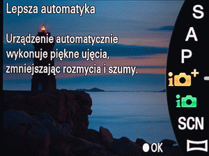

Tryby pracy
Aparat umożliwia pracę w następujących trybach:
  • iAuto – inteligentne auto,
  • iAuto+ – lepsza automatyka, czyli dodatkowo wybieranie trybów HDR, portretowych itp.,
  • P – tryb półautomatyczny,
  • A – tryb preselekcji przysłony,
  • S – tryb preselekcji migawki,
  • M – tryb manualny,
  • MR – przywołanie 1 z 3 konfiguracji z pamięci,
  • Film – tryb wideo,
  • Panoramy,
  • SCN – tryby tematyczne.

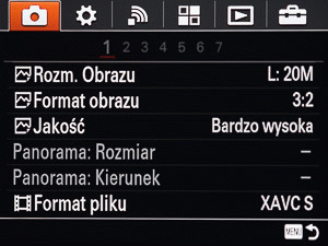

Menu
RX100 III posiada menu, które zorganizowano w sposób znany z ostatnich lustrzanek SLT Sony; jest bardzo czytelne i funkcjonalne. Zostało podzielone na 6 grup ułożonych w formie poziomych zakładek, których nie trzeba przewijać w pionie. Poszczególne grupy zawierają menu:
  • fotografowania (7 zakładek),
  • ustawień własnych (4 zakładki),
  • WiFi (2 zakładki),
  • aplikacji (1 zakładka)
  • odtwarzania (2 zakładki),
  • konfiguracji (6 zakładek).
Sony DSC-RX100 III - Użytkowanie i ergonomia
Jak widać, aparat dysponuje dość dużą liczbą opcji, na które mamy wpływ. Praktyka pokazuje jednak, że przydałaby się możliwość definiowania własnego menu z najczęściej przez nas wykorzystywanymi opcjami, co zaoszczędziłoby czasu na ich poszukiwanie.

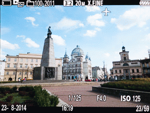

Podczas wykonywania zdjęć przycisk DISP służy do przełączania zakresu informacji dostępnych na wyświetlaczu lub w wizjerze. Zawsze jednak u dołu ekranu widoczny jest wąski czarny pasek z podstawowymi parametrami ekspozycji (czas migawki, liczba przysłony, kompensacja ekspozycji oraz czułość ISO).
Z dodatkowych elementów, które możemy wyświetlić na ekranie, mamy do wyboru:
  • brak informacji,
  • wszystkie informacje,
  • elektroniczną poziomicę,
  • histogram,
  • dodatkowe informacje u góry ekranu oraz graficzną skalę migawki i przysłony u dołu,
  • tryb „wizjer”.
Powyższe zestawy możemy niezależnie konfigurować dla wizjera i ekranu głównego. Każde wciśnięcie klawisza DISP powoduje przełączenie do następnego zestawu informacji z listy powyżej. Listę daje się jednak modyfikować, aktywując i dezaktywując poszczególne jej elementy w menu konfiguracji przycisku DISP.

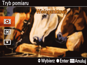

Pomiar ekspozycji
Aparat RX100 III ustawia ekspozycję, korzystając z następujących trybów pracy światłomierza:
  • wielopunktowy,
  • centralny,
  • punktowy (środek kadru).
Dostępna korekcja jego wskazań umożliwia ustawienie wartości z zakresu ± 3 EV z krokiem 1/3 EV.
Nie możemy mieć zastrzeżeń do pracy automatyki ekspozycji (tryb wielopunktowy). Aparat w większości sytuacji prawidłowo nastawiał parametry, a dokładne pomiary wskazują na delikatną tendencję do prześwietlania, którą oszacowaliśmy na +1/6 EV – to pomijalna wartość.

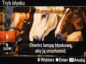

Lampa błyskowa
Wbudowana lampa błyskowa ma zasięg od 40 cm do 10.2 m dla szerokiego kąta oraz od 40 cm do 6.5 m dla najdłuższej ogniskowej (czułość ISO Auto). Kompensację mocy błysku możemy regulować w zakresie od −2 do 2 EV, z krokiem 1/3 EV.
W standardowej konfiguracji aparatu pod prawym przyciskiem kierunkowym odnajdziemy opcje związane z trybem pracy lampy błyskowej:
  • lampa wyłączona,
  • błysk automatyczny,
  • błysk wypełniający,
  • synchronizacja na drugą kurtynę.
Aparat jest też wyposażony w funkcję redukcji efektu czerwonych oczu.
