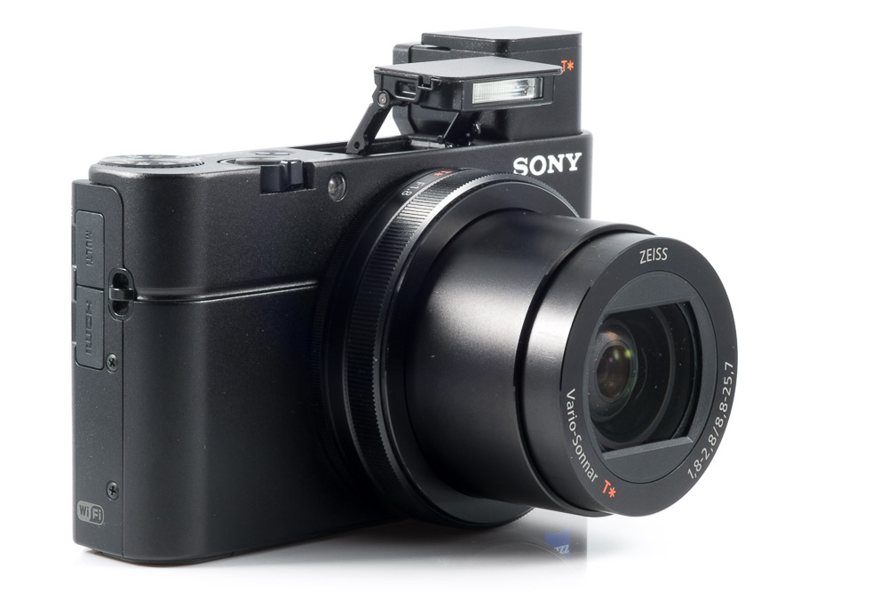

Dotarliśmy do końca formalnego opisu poszczególnych kategorii, w których Sony RX100 III podlegał testom. Pora zatem na podsumowanie wrażeń z użytkowania i uzyskanych wyników.
Sony DSC-RX100 III - Podsumowanie

Aparat dzięki zastosowaniu aluminium sprawia bardzo dobre wrażenie estetyczne, ale i nie waży wiele. Jest mały, a przy tym konstrukcja wydaje się zwarta i solidna. Niestety, mechaniczna budowa obiektywu, jak się okazuje, nie sprawuje się najlepiej. Można wręcz powiedzieć, że to cecha serii RX100, bowiem przy testowaniu każdej z tych konstrukcji zwracaliśmy na to uwagę.
