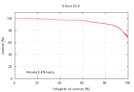

Patrząc na przykłady, zauważamy dość nietypowe zachowanie. Dla wielu kombinacji ogniskowej i przysłony widoczne jest ciemniejsze pole w centrum kadru. Jego krawędź zmienia się, a lokalne rozjaśnienie jest wyraźniejsze wraz z domykaniem przysłony. To niefizyczne zachowanie, nietypowe dla testowanej w tym rozdziale wady pokazuje, że wpływ na pomiary ma nie tylko optyka obiektywu, lecz także dodatkowe elementy.
Hipotez przyczyn takiego stanu rzeczy może być kilka. By nie być gołosłownym możemy wspomnieć o wbudowanym filtrze ND, złym profilu programowej korekcji wady czy niedokładności w sklejeniu soczewek asferycznych. Możliwe też jest radialne rozstawienie mikrosoczewek matrycy w celu lepszego zbierania światła pod kątem. By potwierdzić jedną z powyższych tez lub też poznać zupełnie inne źródło charakteru winietowania powinniśmy w zasadzie rozebrać wypożyczony obiektyw na części pierwsze i dokładnie je przeanalizować. Niestety nasz portal nie ma charakteru dochodzeniowego, a jedynie popularno-naukowy, także na tę chwilę musimy pozostać w sferze domysłów.
By dokładnie pokazać to zachowanie, prezentujemy poniżej profile winiety, utworzone przez uśrednienie w koncentrycznych kręgach przebiegu spadku jasności wraz z oddalaniem się od centrum kadru. Wartość liczbowa podana w procentach na każdym rysunku informuje nas, jaką powierzchnię ma obszar ograniczony od góry i z prawej strony wartością 100%, a z dołu prezentowaną krzywą. Mówi nam ona tym samym, ile całościowo światła jest traconego przez efekt winietowania. Proszę nie mylić tych procentów z procentami podawanymi na początku niniejszego rozdziału, bo nie są one ze sobą bezpośrednio powiązane.
Sony DSC-RX100 III - Optyka
8.8mm f/2.8 18.5mm f/4 25.7mm f/4
