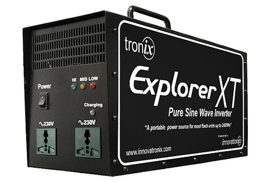

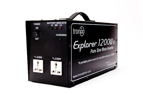

Internetowy sklep Studyjne.com poinformował o wprowadzeniu do sprzedaży na polskim rynku profesjonalnych zasilaczy plenerowych Tronix Explorer XT i Explorer 1200. Zasilacze umożliwiają podłączenie dowolnych lamp studyjnych wymagających zasilania 230V AC o mocy do 1200 Ws w przypadku modelu Explorer 1200 i aż do 2400 Ws w przypadku modelu Explorer XT.
Miło nam poinformować, że krakowski sklep internetowy Studyjne.com jako jedyny na Polskim rynku wprowadził do swojej oferty profesjonalne zasilacze plenerowe Tronix Explorer XT i Explorer 1200. Zasilacze umożliwiają podłączenie dowolnych lamp studyjnych wymagających zasilania 230V AC o mocy do 1200 Ws w przypadku słabszego modelu, aż do 2400 Ws w przypadku modelu Explorer XT. Oba urządzenia charakteryzują się przede wszystkim wysoką wydajnością (przykładowo ok. 650 błysków z użyciem dwóch lamp 300 Ws na pełnej mocy), przystępną ceną oraz współpracą z wieloma modelami lamp studyjnych.![]() |
W modelu Explorer XT zastosowano gniazdo do podłączenia zewnętrznego battery packa, który znacznie zwiększa jego wydajność. Model ten odznacza się również krótszym czasem ładowania podłączonych lamp studyjnych. Użytkownicy zasilacza Tronix Explorer XT nie zauważą praktycznie żadnej różnicy w czasie ładowania lamp w porównaniu do zasilania z gniazdka sieciowego. Tańszy model, Explorer 1200, charakteryzuje się nieco wolniejszym czasem ładowania. W praktyce czas ten jest krótszy od rozwiązań konkurencyjnych firm dostępnych na naszym rynku i pozwala na komfortową pracę podczas sesji zdjęciowej. Ilość błysków jaką można wykonać przy pomocy obu modeli jest identyczna.
Zasilacze Tronix Explorer XT umożliwiają ponadto zasilanie dowolnych urządzeń pracujących na napięciu 230V AC takich jak laptopy, monitory, komputery, ładowarki akumulatorów, dmuchawy itd. Oba zasilacze posiadają uniwersalne gniazdka wyjściowe, dzięki czemu w przypadku podłączania lamp np. z wtykiem brytyjskim obejdziemy się bez żadnych dodatkowych przejściówek.
Na wyposażeniu znajduje się również wygodna torba do przenoszenia, która dzięki swej budowie nie musi być zdejmowana podczas pracy. Z każdym zasilaczem znajdziemy w komplecie kabel do ładowania z gniazdka sieciowego, kabel do ładowania Explorera z gniazdka zapalniczki samochodowej oraz instrukcję obsługi w języku polskim. Zasilacze mogą być ładowane napięciem 110–230V AC (również model z napięciem wyjściowym 115V dostępny na zamówienie), co z pewnością może zostać docenione przez fotografów pracujących często poza granicami naszego kraju.
Wszystkie produkty objęte są roczną gwarancją i programem ProLite Assistance skierowanym do profesjonalnych fotografów.
Instrukcja obsługi – www.studyjne.com/www/docs/tronix_xt_manual.pdf
Tabela zgodności z lampami studyjnymi – www.studyjne.com/www/docs/tabela_zgodnosci_tronix.pdf
Specyfikacja techniczna Tronix Explorer XT
- model: Explorer XT,
- moc wyjściowa: 350 W (ciągła) / 2400 W (chwilowa),
- gniazda wyjściowe: 2×230V AC,
- akumulatory: Dwa, 12V DC,
- zasilanie: 230V AC / 14V DC (zasilanie samochodowe),
- Ładowarka: Wbudowana,
- wskaźniki: Wskaźniki LED ładowania i stanu akumulatora,
- masa netto: 8.2 kg,
- wymiary: 37×14×18 cm.
Specyfikacja techniczna Tronix Explorer 1200
- model: Explorer 1200,
- moc wyjściowa: 150 W (ciągła) / 1200 W (chwilowa),
- akumulatory: Jeden, 12DC,
- masa netto: 7.5 kg,
- wymiary: 35×14×18 cm.
