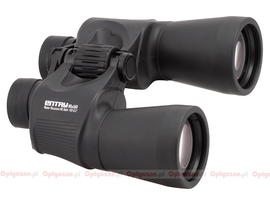

Entry 10x50 jest faktycznie lepsza od Taigi 10x50, co wyraźnie pokazuje ostateczny rezultat w naszym teście. Osiągnięcie jest tym bardziej godne odnotowania jeśli weźmiemy pod uwagę duże pole widzenia modelu Entry i jego mniejszą wagę. Swoją drogą to pole, jeśli popatrzymy na same okulary, jest naprawdę imponujące. Mało która współcześnie oferowana lornetka ma okulary o polu własnym na poziomie 70 stopni. W przypadku Entry jest to efekt trochę niespodziewany, bo specyfikacja mówi o polu 65 stopni. Tyle, że lornetka tak naprawdę nie powiększa 10x ale 11x. Jak to więc w najtańszym segmencie bywa, specyfikacja swoje, rzeczywistość swoje i zamiast modelu 10x50 z polem 6.5 stopnia mamy tutaj do czynienia z lornetką 11x50 z polem prawie 6.4 stopnia. Trochę to pole wyżyłowano, bo jego brzegi wyglądają naprawdę nieciekawie, ale wielkości na pewno nie można mu odmówić.
![]() Delta Optical Entry 10x50, Nikon Aculon A211 10x50 i Delta Optical Discovery 10x50. |

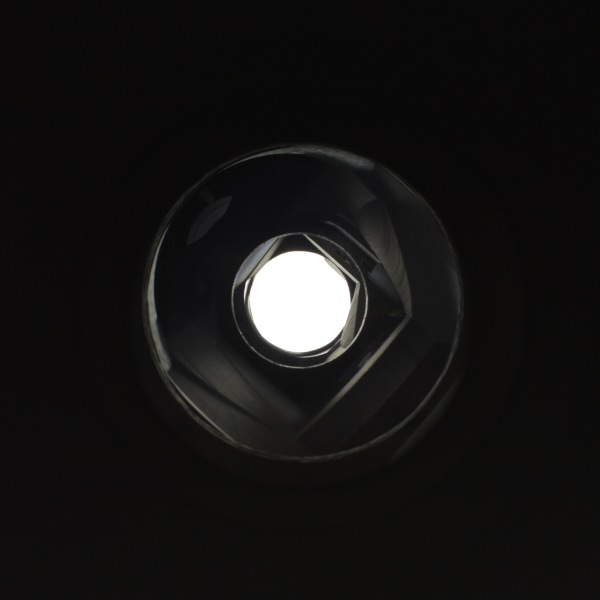

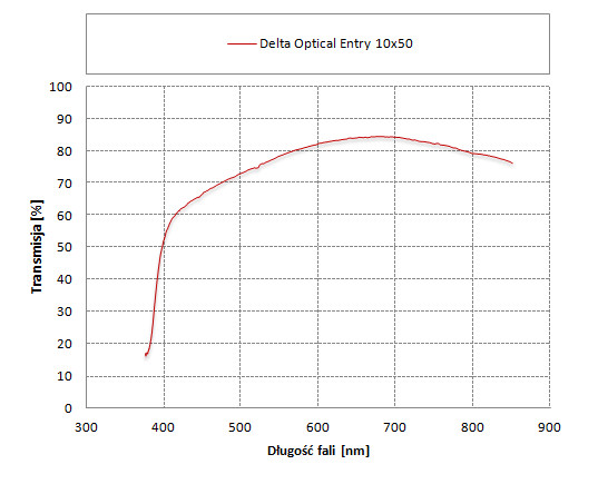

Niską cenę lornetki widać w wielu miejscach. Mostek okularowy na tyle mocno pracuje na boki, że żartowaliśmy w redakcji iż płynnie dopasowuje się do oczodołów. Sporo granic powietrze-szkło nie dostało żadnych powłok antyodbicowych, a maksymalny rozstaw okularów może się okazać za mały dla wielu osób o szerzej rozstawionych oczach. Dla odmiany nie oszczędzono na pryzmatach, które są wykonane z lepszego szkła BaK-4 i wcale nie wycinają dużych ilości światła.
Nie zmienia to faktu, że w cenie jaką trzeba za Entry 10x50 zapłacić, nie znajdziemy dużej liczby lepszych od niej lornetek. Trzeba być jednak świadomym tego, że za 250 zł nie da się kupić dobrego sprzętu optycznego. Jeśli będziemy o tym pamiętać, Entry może być dobrym zakupem na początek naszej zabawy w obserwacje lornetkowe.

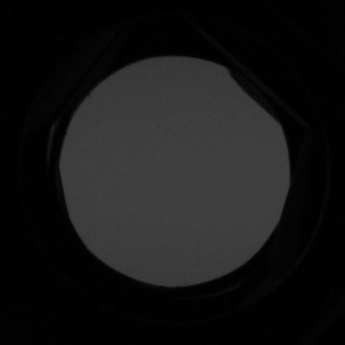

Już tłumaczę moje wątpliwości. Rozumiem , że powiększenie 11.04x wyszło z pomiaru źrenicy wyjściowej. Podzieliłeś aperturę 50.2mm przez pomierzoną źrenicę mniej więcej 4.55mm i wyszło powiększenie 11.04x. Następnie pomnożono to powiększenie przez rzeczywiste pole lornetki 6.37st. (tu nie mam wątpliwości, rzeczywiste pole lornetki zostało pomierzone dobrą metodą) i otrzymano pole własne okularów 70.3 stopnia.
A teraz uwaga - załóżmy, że lornetka ma wewnętrzną diafragmę ograniczającą rzeczywistą aperturę lornetki z której korzystamy. Biorąc pod uwagę półkę jakościową lornetki jest to bardzo prawdopodobne (patrz "lidletka" czyli Bresser 10x50). Powiedzmy, że apertura lornetki jest ograniczona do 45mm - jest to tylko przykład bo nie wiem ile jest w rzeczywistości, trzeba by to sprawdzić np. najprostszym testem latarkowym którym można zmierzyć rzeczywistą aperturę z dokładnością do 0.5-1mm. Wtedy analogicznie, zmierzona źrenica to 4.55mm (bo przecież to nadal ta sama lornetka!) i tym razem powiększenie to już nie 11.04x a 9.89x. Następnie pomnóżmy to powiększenie przez rzeczywiste pole lornetki 6.37st. (tu nie mamy wątpliwości że zostało dobrze pomierzone) i otrzymujemy pole własne okularów 63.0 stopnia.

Arek zrób test z diafragmami przed obiektywami tak jak to było w teście lidletki. Ciekawe jaką jaką rzeczywistą aperturę ma ta lornetka
Również chętnie bym zobaczył wynik takiego pomiaru, ale Optyczne chyba nie uznają testu aperturowego. Szkoda, bo co za znaczenie ma pomiar obiektywów suwmiarką z dokładnością do 0,05 mm (odchyłki i tak są rzędu maks. 1mm w większości przypadków) jeśli wewnętrzna diafragma ogranicza czasem aperturę o 7-8 mm? To nie sztuka dla Chińczyka wpakować w lornetkę soczewki o nominalnej aperturze, jednak sztuką jest uzyskać obraz o dobrej korekcji dla pełnej apertury.
