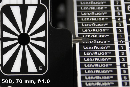

Testowany obiektyw jest wyposażony w ultradźwiękowy napęd autofokusa (HSM) więc jego praca jest bezgłośna. Jeśli chodzi o szybkość, to osiągi są średnie. Przebieg całej skali odległości zajmuje trochę mniej niż jedną sekundę. Użytkowany w dokładnie takich samych warunkach model 17–70 mm bez stabilizacji (a więc najstarszy z serii), choć warczał bo jest pozbawiony silnika HSM, to ustawiał ostrość w bardzo podobnym tempie. Biorąc pod uwagę bardzo mały zakres ruchu pierścienia do ustawiania ostrości, osiągi w tej kategorii nie imponują.
Nie mamy za to żadnych zastrzeżeń jeśli chodzi o celność autofokusa. Obiektyw podłączony do Canona 50D, w warunkach studyjnych, trafiał do celu w 99 przypadkach na sto.
Jeśli chodzi o tendencję do ustawiania ostrości przed lub za właściwym obiektem, to poniższe zdjęcie pokazuje, że głębia ostrości jest nieznacznie przesunięta w kierunku obiektów dalszych niż właściwy cel. Nie jest to jednak efekt duży, bo sama głębia wciąż obejmuje obiekt, na który ustawiano ostrość. Dodatkowo warto nadmienić, że zdjęcie było wykonywane z okolic minimalnego dystansu ogniskowania, co stwarza najbardziej wymagające warunki.
Sigma C 17-70 mm f/2.8-4.0 DC Macro OS HSM - Autofokus
