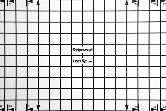

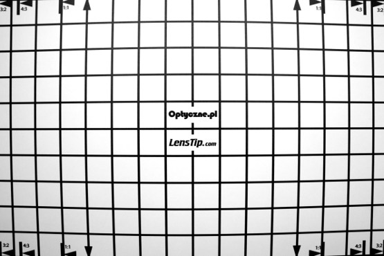

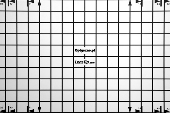

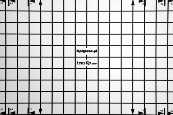

Bezpośredni poprzednik testowanego obiektywu, na szerokim kącie, notował zauważalną dystorsję beczkową o wartości −3.28%. Wada ta szybko malała wraz ze wzrostem ogniskowej, zmieniała znak i w zakresie 50–70 mm sięgała poziomu +1.1%. Na tym tle osiągi nowego obiektywu prezentują się gorzej. Na ogniskowej 17 mm notujemy bowiem „beczkę” o wartości −4.13%, a więc zauważalnie większej niż u poprzednika. Dla ogniskowej 24 mm wciąż mamy zniekształcenia beczkowe, tylko tym razem małe, sięgające wartości −0.92%. Na ogniskowej 35 mm mamy już dystorsję poduszkową o wartości 0.52%, która zwiększa się do 0.88% dla ogniskowej 50 mm. Po przejściu do 70 mm dystorsja jeszcze nieznacznie rośnie i sięga wartości 0.99%.
Wprowadzenie nowej konstrukcji optycznej pozwoliło więc nieznacznie (praktycznie niezauważalnie) zmniejszyć dystorsję na ogniskowych 50–70 mm, ale jednocześnie zauważalnie zwiększyć ją tam, gdzie jest najbardziej uciążliwa, czyli na ogniskowej 17 mm. Zamienił stryjek siekierkę na kijek…
Canon 50D, 17 mm
Sigma C 17-70 mm f/2.8-4.0 DC Macro OS HSM - Dystorsja
Canon 50D, 24 mm
Canon 50D, 35 mm
Canon 50D, 50 mm
