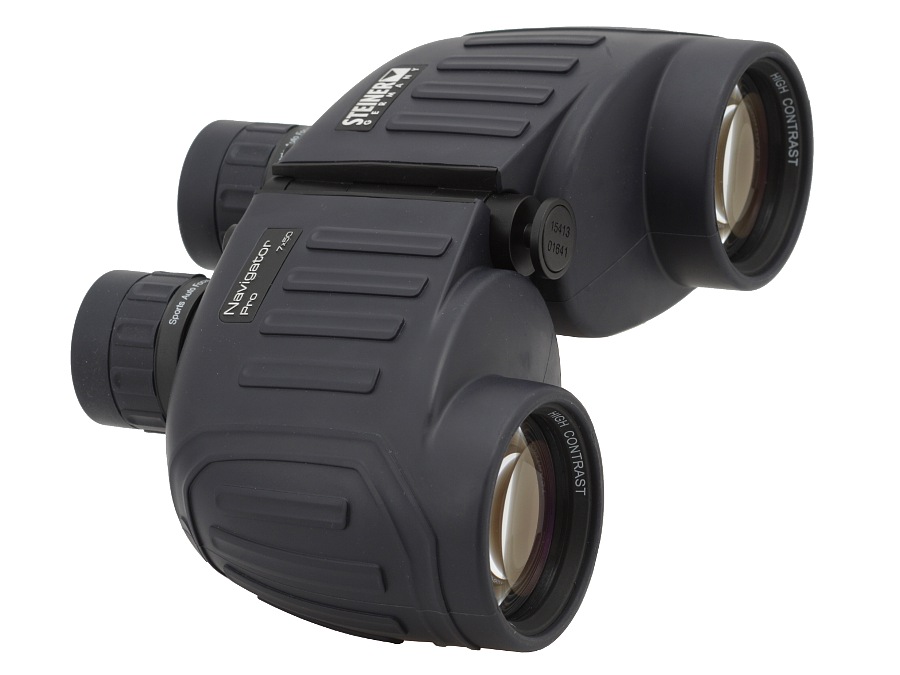

W 2014 roku lornetki Navigator zostały zastąpione przez modele Navigator Pro. Niniejsza tabela wyraźnie pokazuje, że w obu modelach nieznacznie wzrosło pole widzenia, a w przypadku 7x50 doszło do lekkiej redukcji wagi. Delikatnie zmieniono także wygląd obudowy i obicia, a także jakość uszczelnień (wzrost wodoodporności z 2 do 5 metrów).
Choć Steiner Navigator Pro 7x50 jest przeznaczony do używania na wodzie, jasno trzeba zaznaczyć, że jego parametry także predysponują go dobrze do zastosowań w kiepskich warunkach oświetleniowych (nocne polowania, astronomia, obserwacje zmierzchowe, leśnictwo).
Navigator Pro 7x50 to spora i solidna lornetka wyposażona w indywidualny system ustawiania ostrości. Jest wodoodporna na zanurzenie do pięciu metrów i objęta 10-letnią gwarancją producenta. Kupujący dostaje w zestawie dekielki na obiektywy oraz okulary, pasek do lornetki i futerał z własnym paskiem.

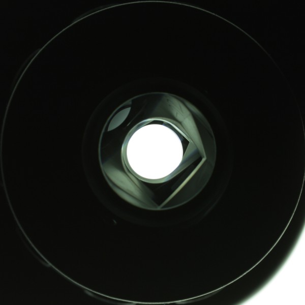

- brak pokrycia powłokami elementów optycznych na pryzmatach,

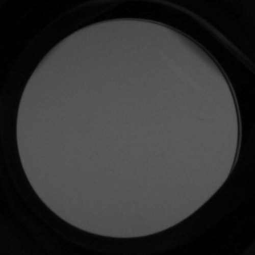

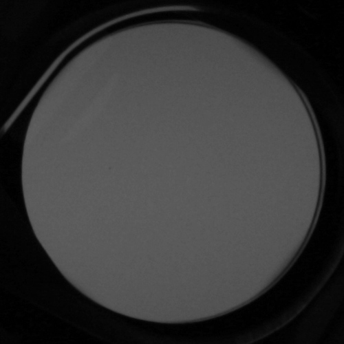

- ścięte i przyciemnione przy samym brzegu źrenice wyjściowe,
- wnętrze tubusów pozostawia trochę do życzenia.

Niestety, nasz test pokazuje, że mało co uległo zmianie. Transmisja w centrum zakresu widzialnego jest dokładnie taka sama jak poprzednio i wciąż wynosi 85%. To mało jak na dobrej klasy, współczesną lornetkę Porro. Winę za to ponoszą albo słabe powłoki na pryzmatach, albo ich całkowity brak. To poważna wada. Małym pocieszeniem jest to, że ubytek światła niebieskiego wydaje się mniejszy niż u poprzednika, przez co troszkę poprawiło się odwzorowanie kolorów.

Cytat z opisu pryzmatów: "Pryzmaty ze szkła BaK-4, ale przeciętne przy brzegach."
Chyba PRZYCIĘTE, a nie przeciętne :)
A tak ogólnie, to potwierdza się opinia, że jeśli brać Steinera, to tylko z najwyższej półki...
I sprawdzić przy tym trzeba ze trzy egzepmlarze przy kupnie, zaczynają wypuszczać na rynek egzemplarze z wadami produkcyjnymi.
goornik - i przycięte, co widać w dziale "Winietowanie centralne" i przeciętne, co widać po diamencikach.
No ale jak przyzmat może być w środku dobry, a na brzegu przeciętny? Albo jest dobry - bo duży i z właściwego szkła, albo jest - delikatnie mówiąc - przeciętny, bo za mały i obcina snop światła.....
