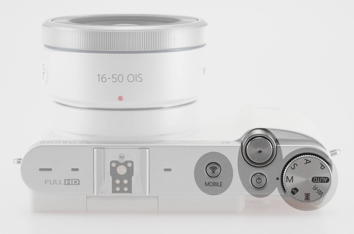

Bezpośrednio przy prawym brzegu mamy pokrętło trybów aparatu, na którym możemy znaleźć następujące pozycje:
  • AUTO – inteligentny tryb automatyczny,
  • P – automatyka programowa,
  • A – preselekcja przysłony,
  • S – preselekcja migawki,
  • M – tryb ręczny,
  • Tryb inteligentny – fotografowanie przy użyciu opcji wstępnie dobranych parametrów do określonej scenerii (upiększanie twarzy, najlepsze ujęcie, seria zdjęć, zdjęcie dzieci, pejzaż, makro, żywność, przyjęcia i wnętrza, stopklatka, bogate kolory, wodospad, sylwetka, zachód, noc, fajerwerki, ślady świetlne),
  • Panorama – tryb automatycznej panoramy,
  • Wi-Fi – funkcje związane z połączeniem sieciowym.
Obok opisanego pokrętła mamy tradycyjny spust migawki a pod nim włącznik aparatu. Nieco na lewo znajdziemy przycisk MOBILE, który uruchamia jeden z trzech trybów pracy połączenia Wi-Fi (MobileLink, RemoteViewfinder, AutoShare). Spójrzmy teraz na tylną ściankę aparatu.
